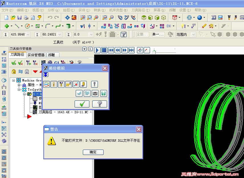

各位大神为什么我打不开版大的刀路 UGT8ZJ9EWTYY`0JCK5[}6QG.jpg 无法打开参数 点参数没反映 模拟会提示如图点确定能模板刀路....软件已重装杀毒已关闭.没清理垃圾.提示的文件也有。求大神指点...好像就是4轴曲线加工有问题 其它4轴刀路没问题..6 M3 e: h0 [* i* f8 L* a' g
发表于 2015-4-21 12:26:52 | 显示全部楼层 来自: 中国辽宁铁岭
重新设置宏目录。
发表于 2015-4-21 13:08:58 | 显示全部楼层 来自: 中国广东东莞
你的软件有问题吧。缺少文件呢。
 楼主| 发表于 2015-4-21 13:38:56 | 显示全部楼层 来自: 中国广东深圳
xinlj0601 发表于 2015-4-21 12:26 static/image/common/back.gif
" P$ j5 P  U5 f! \( o重新设置宏目录。
% w" F6 Z8 Z8 u
能详细点吗?谢谢
 楼主| 发表于 2015-4-21 13:40:51 | 显示全部楼层 来自: 中国广东深圳
yuanmeto 发表于 2015-4-21 13:08 static/image/common/back.gif
9 x8 k0 X5 |" u  w0 M. F' L你的软件有问题吧。缺少文件呢。
+ \4 _" Y# }( h0 R. Y  E6 K" {$ W我又能找到这个文件.
发表于 2015-4-21 14:11:59 | 显示全部楼层 来自: 中国广东东莞
7 N  x+ A, d- W$ O4 O重新设置文件路径,可能你的文件路径配置错误 了。

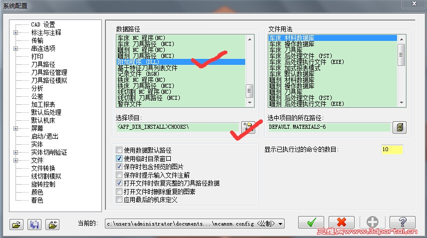

发表于 2015-4-21 15:40:58 | 显示全部楼层 来自: 中国辽宁铁岭
小人物大前途 发表于 2015-4-21 13:38 static/image/common/back.gif3 r6 X8 `! L7 L. v+ H$ L8 C( }5 R
能详细点吗?谢谢
" l) D, g) r, f1 q) u; @
3OJJLDWD`[[0Q1@8I8B)O1A.jpg % W2 r% q* R) g3 d* v! A! z
 楼主| 发表于 2015-4-21 16:02:38 | 显示全部楼层 来自: 中国广东深圳
xinlj0601 发表于 2015-4-21 15:40 static/image/common/back.gif
8 E, y+ G; M( y; y; P$ {
多谢大神...终于解决..太开心了..
