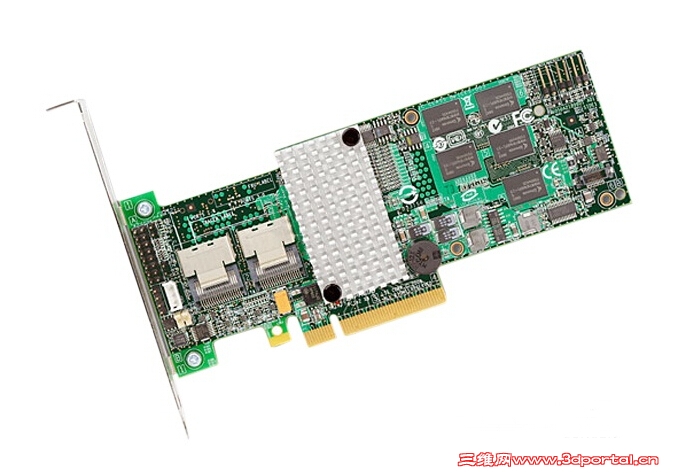

以下是硬RAID卡的样子: I& |3 A- Z; {% t9 }  ?4 l% U
/ b  N6 R, f& | yingpan-3.jpg

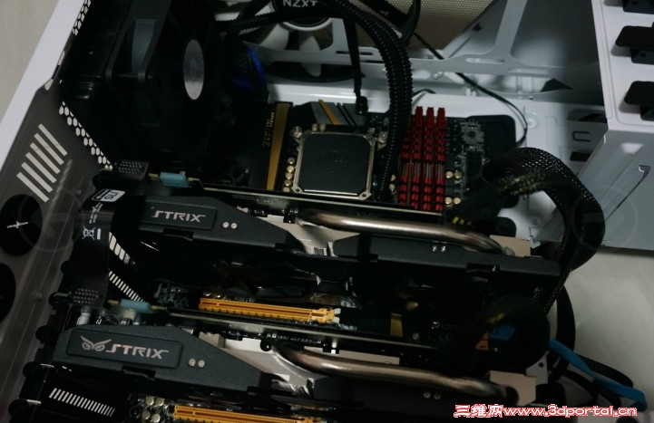

本帖最后由 wcaon 于 2015-4-29 06:50 编辑 - I/ K8 k$ u* R; e
& |* _, h& y% t. K& u0 R; {" z& S

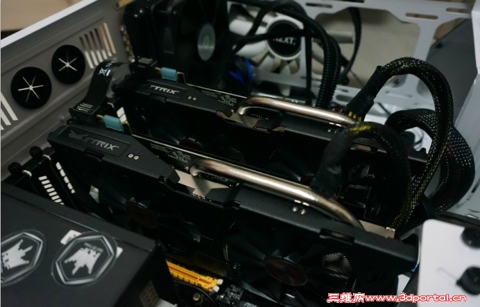

在显卡方面 如果使用N卡进行  双显卡 SLI 配合4K显示器 采用DP接口输出  画质与刀路模拟速度方面会有提升。。。$ d2 N3 P9 j; |
+ E* x' Y6 t' Q9 f$ h$ k/ K sli-0(1).jpg
( k# y0 M1 h# X7 l/ L3 N! R3 C  c$ J) I- |/ Q8 n
4 {; j: o1 g. ?; _9 n' j0 n2 C
; c  _; Q$ t/ n
sli-0.jpg % ]8 U$ v2 {3 k; }" |% [0 f1 e
& `* o+ g1 k  j2 s( q/ ~: _% G2 ?: H. R4 {, @5 L
% a  l4 `( [; Y3 I4 g) C
; p2 y5 w% d/ D: |6 a0 z2 x: s  ^
8 ?5 Y' U% Y* P. O4 [4 D5 J) B! ^; x0 F9 `6 `3 F
6 m! W# {/ O- ~" k7 H0 B

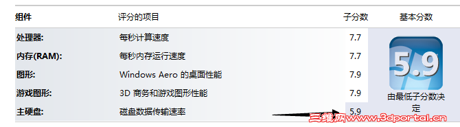

发表于 2015-5-5 16:48:26 | 显示全部楼层 来自: 中国湖北武汉
wcaon 发表于 2015-4-27 20:47 http://www.3dportal.cn/discuz/static/image/common/back.gif
9 L# l8 W# g2 }  a市场上的主板 无论是低端主板, 还是高端主板,上面所谓的支持RAID 0, 1, 5, 10, 都是软RAID 这样的RAID 速 ...
. a$ m) r: ]) m, h
# B# V. E; s* w& U  L
我这明显是硬盘托后腿了 111.png 2个机械硬盘组RAID有用吗??
