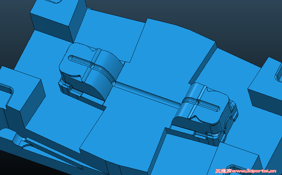

请问这个流道的加工方法,怎么加工,我想要一个详细的加工方法,最好就做个视频教程,谢谢各位

我这里有一件加工完成的图档,但我不知道他们用什么方法把那参考线做出来的

他的这种加工方式是在参考线编辑器里把流道参考线偏置,再用偏置好的参考线生成刀路。这种处理方式有太多的局限性。不知道我说的对不对..........
