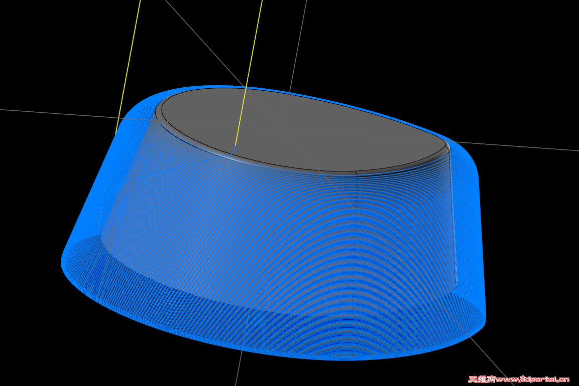

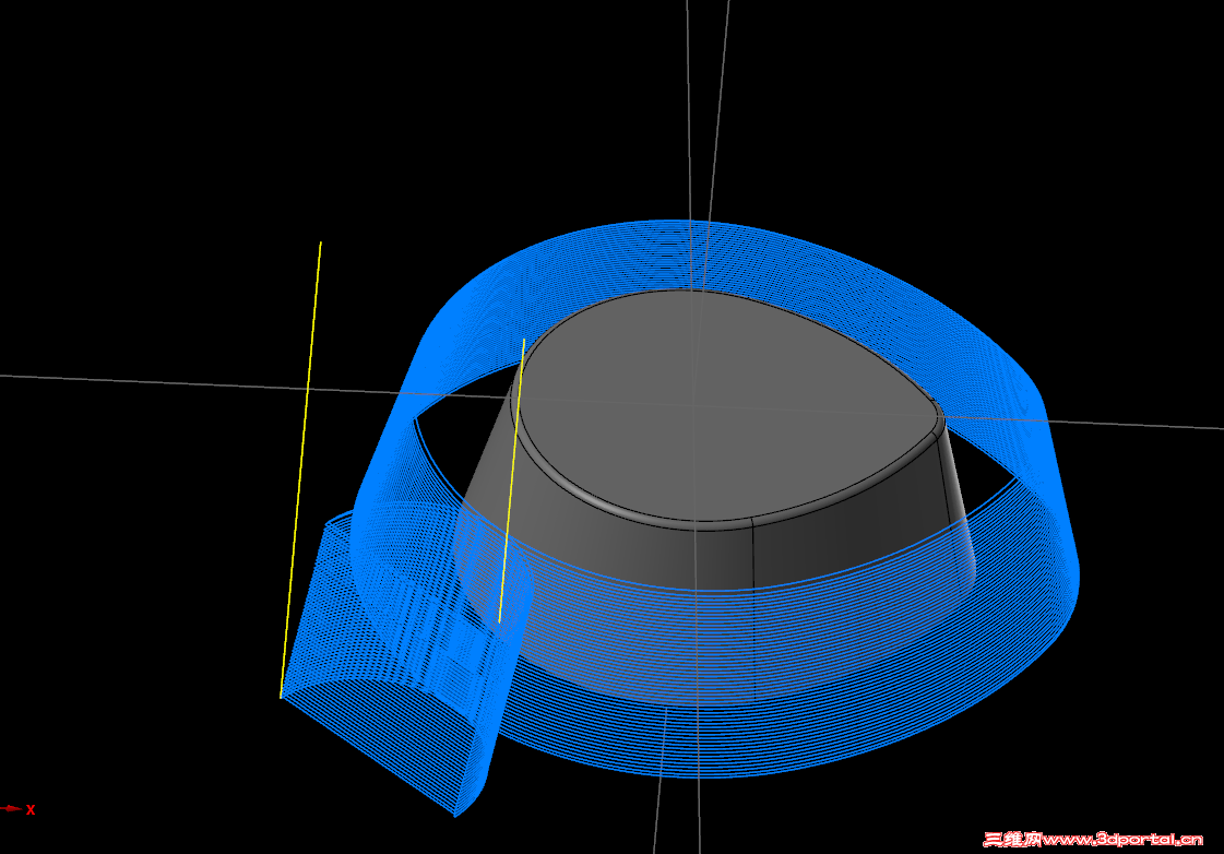

X8 3D高速做的凸轮,表面质量好像不怎么好啊 希望大师给点指点 和宝贵建议~~~~~~~~~~~!
* U. W) ?* s5 x+ K2 d. j
有划痕
有划痕
不光滑
不光滑
粗加工
粗加工
精加工
精加工

机床是不是老机床啊,机械间隙那么明显啊,螺旋爬痕那么明显。还有,凸轮对节点的要求比较高,过滤最好关闭,用机床的走线方式,打开控制器的高速功能和前反馈功能

我觉得直接用等高螺旋下降会比较好,至少那一圈进刀线不会有,有刀纹那就要根据实际去判断了了,是刀具问题还是进给参数不合理还是机器

是不是  精加工量留小了   我留了0.2

2D如何消除振纹同样适用3d,刀太长,速度太快等等,刀层的连接线放在特殊的地方.
发表于 2015-4-24 21:45:14 | 显示全部楼层 来自: 中国广东深圳
刀太长,速度太快
