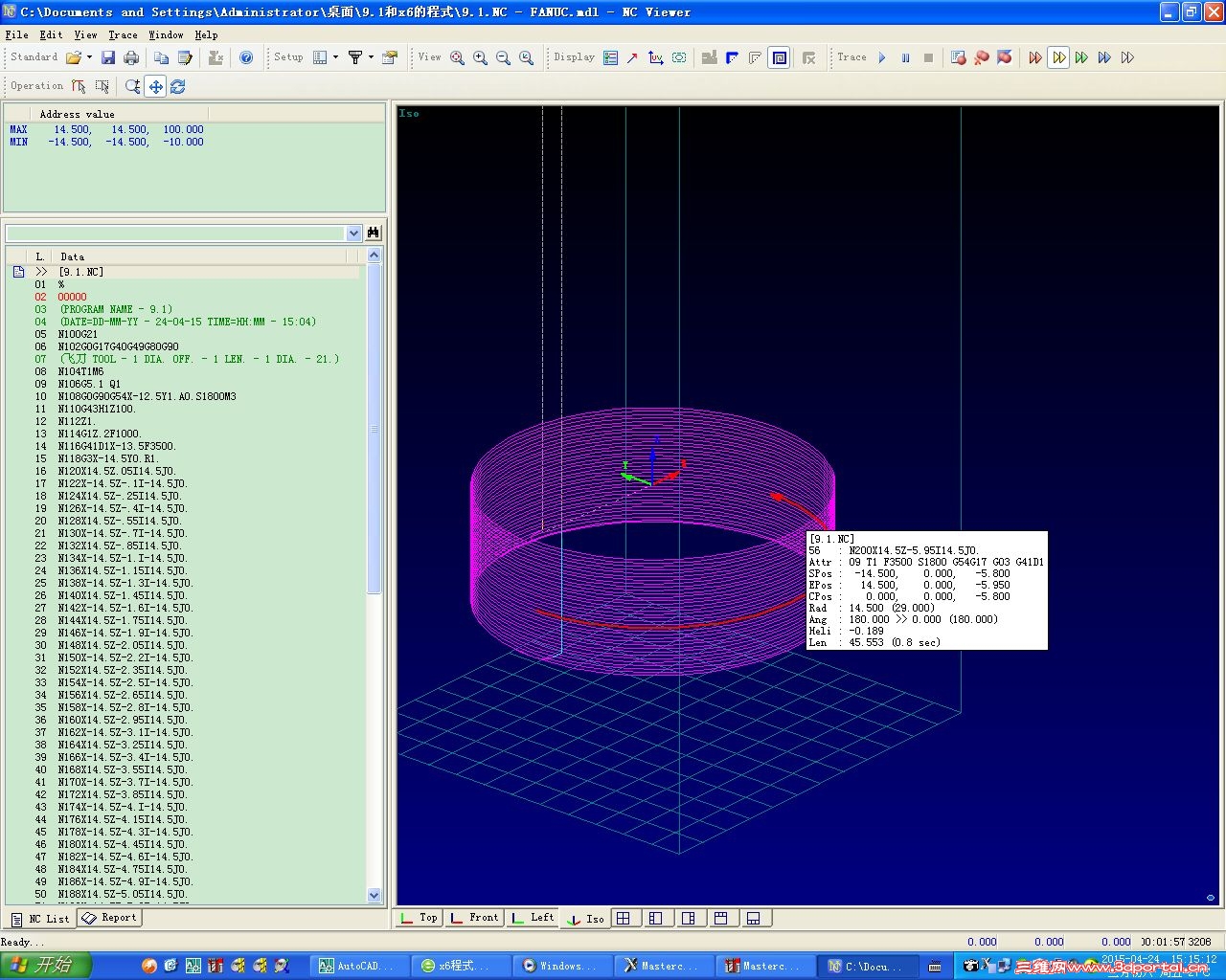

x6程式处理出来的圆怎么是好多线段?这样处理出来的程式太大了,9.1的就是两个半圆,怎么设置可以和9版的一样?新换的厂机器都是用卡传输,没有办法?

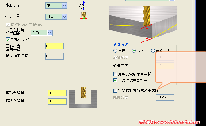

还是这样啊,程式出来的还是很多线段,我也试过你说的把那个线性化螺旋选项关掉了,现在上传图档和后处理,谢谢你的回复??刚用上x版,不是很熟,恳请多指导,谢谢
是不是这个选项
是不是这个选项

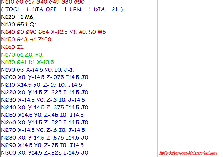

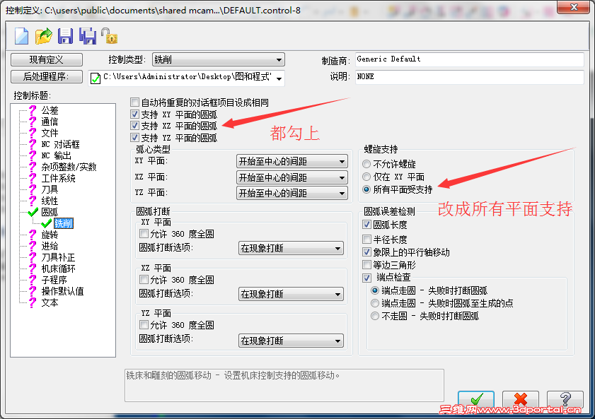

你图档我看过问题已找到,第一个问题,你没有把那个“圆弧打断成线”前面的勾取消(第一个刀路没有取消),不取消后处理全是G01!。第二个问题就是开启过滤,个人建议还是开启,过滤的选项自己看适当修改就可以,公差一般的产品就给0.01,当然你不过滤也有可能能直接出圆弧。第三个问题就是关键了,你控制器里面只允许XY出圆弧!要更改下,改成所有平面支持,必须这样就才可以螺旋走圆弧,我已测试,后处理出来是圆弧,看下图,至于你说的刚接触X版本估计你也不知道怎么改控制器,方法如下:设置-  控制器定义-  圆弧 。看右边那个选项改成所有平面支持。这样就可以了 1.png 2.png
