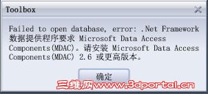

配置SW2012异型孔向导时出现如图窗口是什么意思?如何解决?请高手指教,谢谢!

按照提示安装高版本Microsoft Data Access Components(MDAC)即可!

如2楼,按提示来
