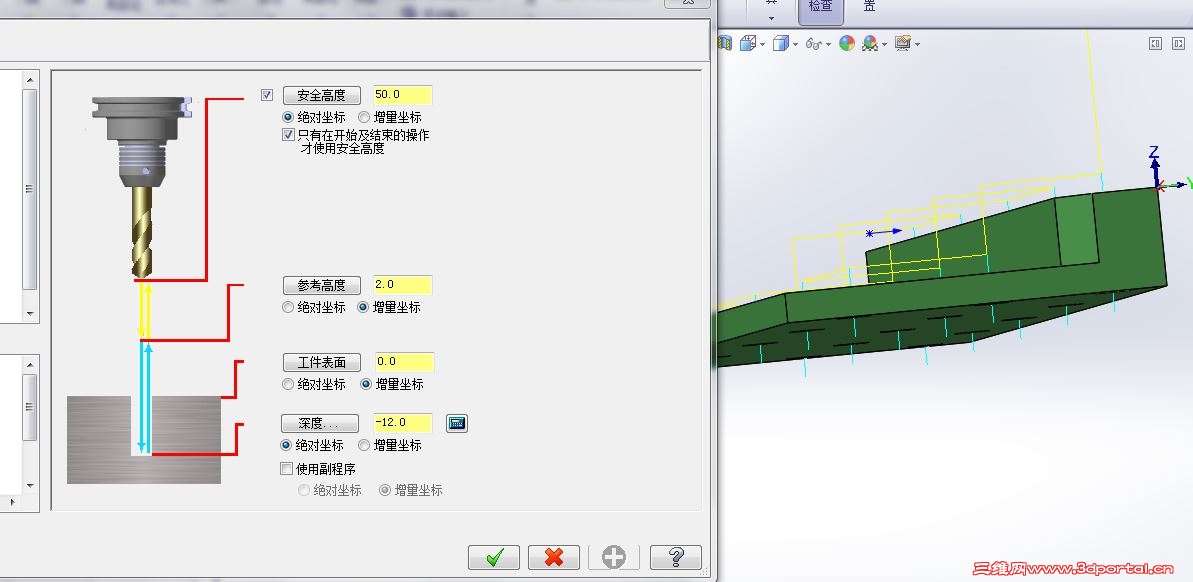

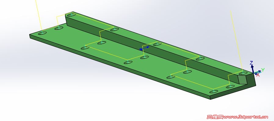

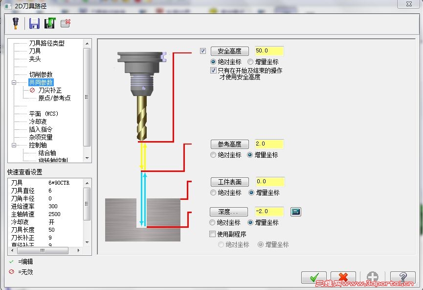

数控加工讲究的就是效率,简单的钻孔如果你不讲究策略,那老板看了心里就会不爽,甚至还会提出来:你打孔抬这么高干嘛?
; ^& ]( Y4 u/ A. |9 }9 L本人有轻微强迫症,看着每次抬刀和顺序不美丽,就要花时间去整,这次终于整出个高效又简便的方法来,当然这方法只适合初学者快速上手,大虾们瞅瞅就行了。

只要起点或者终点有一样是相同的都可以实现,包括2D外形加工,这不奇怪,提刀很低有时候也要看图和机床G00移动是否直线也有关系,如果机床不是直线移动而是每条轴最大速度移动当图形台阶多的时候容易碰撞的

& A7 I3 S& q, P这个看着不爽可以改参数快速移动

 楼主| 发表于 2015-4-27 06:29:04 | 显示全部楼层 来自: 中国江苏无锡
呵呵仙 发表于 2015-4-26 18:00 static/image/common/back.gif0 `  T/ K* @. b" w6 X7 y
你试下,一条刀路,打不一样的深度孔.
- c' K7 B/ y. g, S$ [- P* h
可以的,点+设置里可以随意改,但比较繁琐

兄弟呀,你这程序上过机吗?从低平面到高平面就没撞机吗?还是修改过后处理?
发表于 2015-4-27 06:58:11 来自手机 | 显示全部楼层 来自: 中国浙江嘉兴
 楼主| 发表于 2015-4-27 07:01:40 | 显示全部楼层 来自: 中国江苏无锡
hirst126 发表于 2015-4-27 06:58 static/image/common/back.gif
# [) X' a) o; |  ]9 H2 @兄弟呀,你这程序上过机吗?从低平面到高平面就没撞机吗?还是修改过后处理?
  K( r& A) ~/ C9 G' I' G7 r刀具路径就能看出来会不会撞,黄色线是快进,只要模拟出来黄线不碰工件就不会撞,前提是你工件表面无任何压板之类的干涉
 楼主| 发表于 2015-4-27 07:03:08 | 显示全部楼层 来自: 中国江苏无锡
ychghgb 发表于 2015-4-26 17:21 static/image/common/back.gif
6 E" D9 S( |6 z这个看着不爽可以改参数快速移动
+ O8 Z* `* I* t9 u
黄色线就是快进...

爱了无忧 发表于 2015-4-27 07:013 y6 s5 D( R/ R* N- P+ ~9 p8 {0 S
刀具路径就能看出来会不会撞,黄色线是快进,只要模拟出来黄线不碰工件就不会撞,前提是你工件表面无任何 ...
" \* ~* S/ F: f- c你后处理出来,把程序贴出来,让论坛里的高手看看,有无问题,,,,路径的仿真和实际加工是有区别的,fanuc系统在钻孔循环中,好像是先定XY,在定R平面,,,
