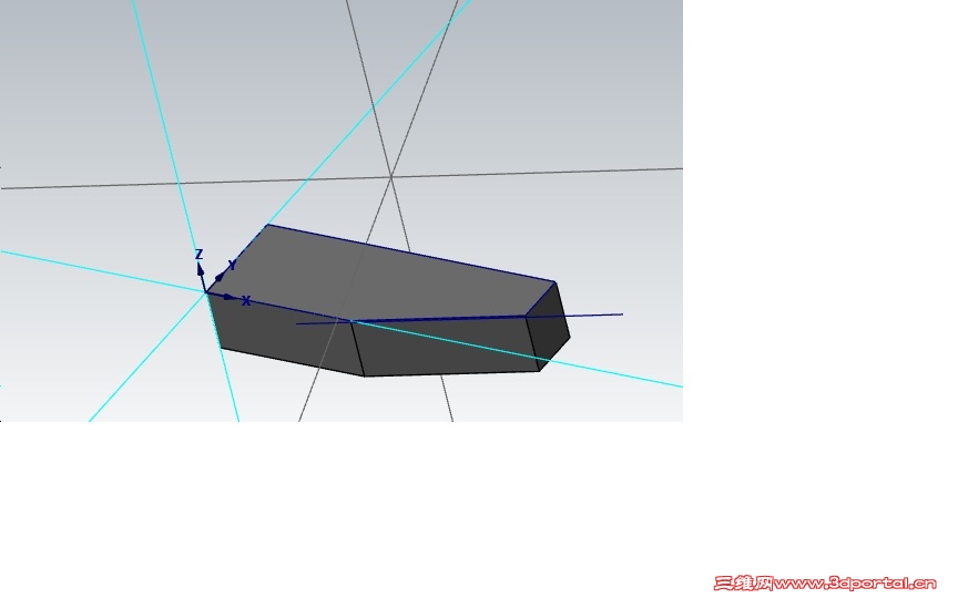

移动过坐标就出现两个十字,虽然不影响什么 但是看着别扭啊,请问有什么办法能只显示我移动坐标的蓝色的那个十字吗?
请问我移动了坐标就出现两个十字,怎么才能只出现我定的坐标位置的十字?

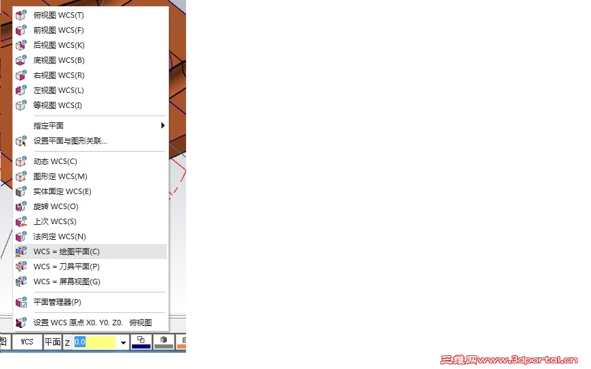

请告知具体怎么设置?
" a7 G) ^3 I/ K3 ?0 Q, a5 x
是这个吗?怎么设置呀?
是这个吗?怎么设置呀?

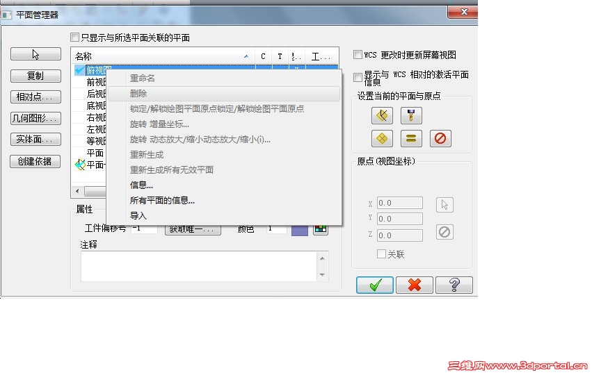

进入平面管理,把其它平面坐标删除就好了。

大哥能否上个图片给小弟看看?
带对勾的删不了?灰色的,前面的对勾怎么取消?

删除自己创建的平面。不是默认平面。默认平面 是不可以删除的。

怎么样能想让它显示哪个十字就显示哪个?* }( r- D3 b/ n& [1 E% A/ M
我的意思是那个灰色的十字怎么关掉 ,只显示蓝色的十字,改完平面就出两个十字看着别扭
