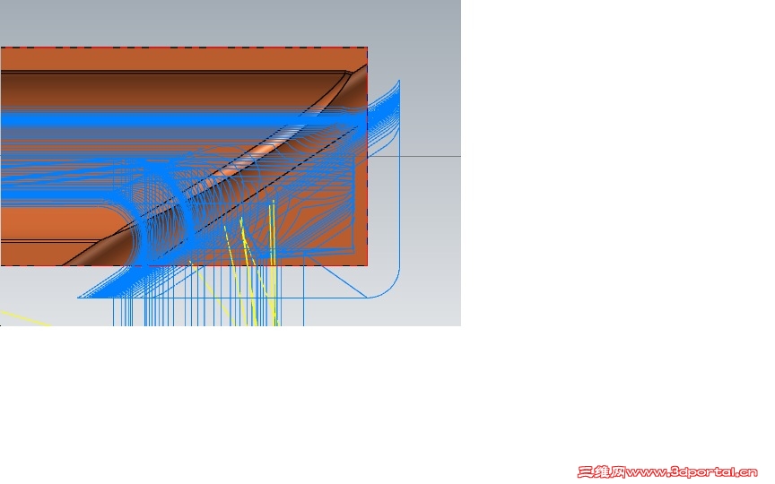

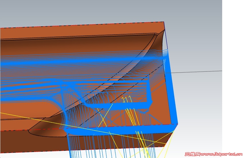

我想问下各位有什么办法既能加工到边缘 又不会有太多空刀的  有什么好办法吗?5 K9 K% @# X- L% e
这是刀具走中心出的刀路
这是刀具走中心出的刀路

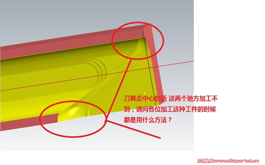

模拟之后两边的斜角边缘加工不到,因为挖槽的时候限制边界,刀具过不去了

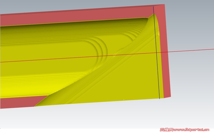

这是我把刀具中心改为外侧出来的,加工倒是可以了,但是边上多出一圈空刀,不是很好,

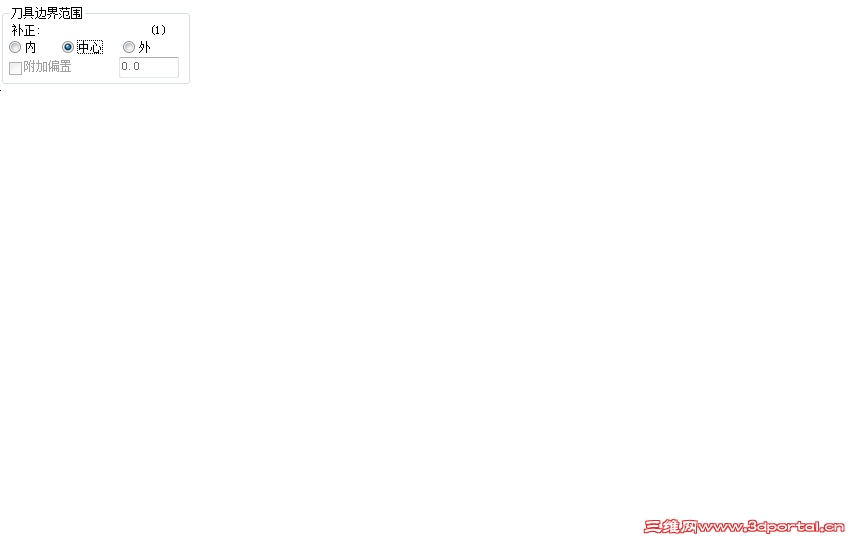

发表于 2015-4-26 10:31:55 来自手机 | 显示全部楼层 来自: 中国河南
走中心时关掉转角圆弧,这是一个方法
发表于 2015-4-26 10:36:15 | 显示全部楼层 来自: 中国福建泉州
中心区域加工就可以加工到位,但有一个问题就是提刀多了点。
 楼主| 发表于 2015-4-26 12:58:12 | 显示全部楼层 来自: 中国天津
人心不足。。 发表于 2015-4-26 10:31 static/image/common/back.gif, m6 ]* O. A) f0 H' v) r
走中心时关掉转角圆弧,这是一个方法
' I. F8 c* e5 M3 n0 L- {请问在哪里关?

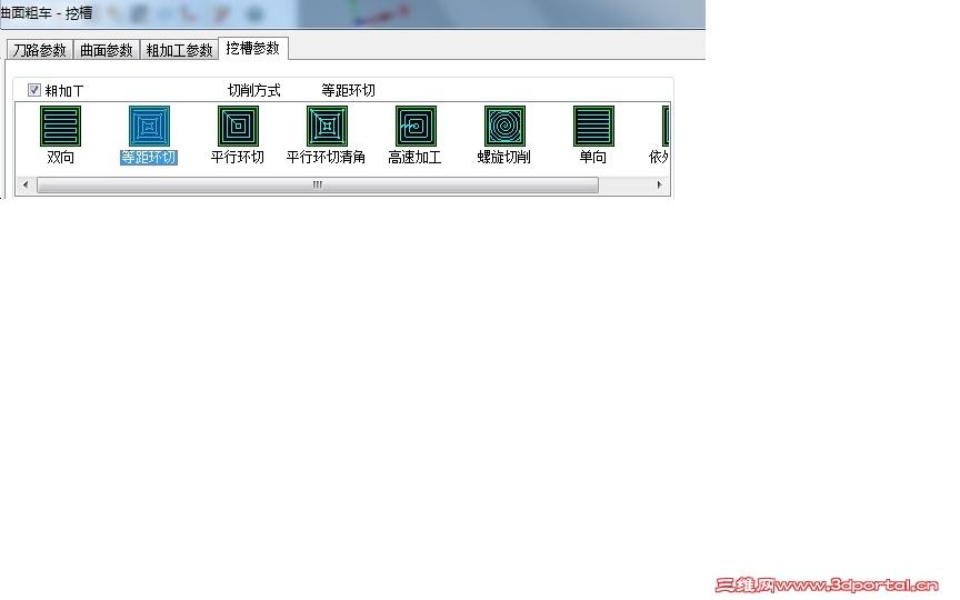

 楼主| 发表于 2015-4-26 13:01:24 | 显示全部楼层 来自: 中国天津
threestone 发表于 2015-4-26 10:36 static/image/common/back.gif7 W! e- y" h2 ?+ q) r" m
* y" O& p2 g6 ?4 n6 ]' Z
中心区域加工是在哪个加工方式里设置的? 这个需要刀具走到边界线外面才能完全加工到
0 P! r" z3 ]# g9 a" y
请问是指的哪个加工方式?
请问是指的哪个加工方式?

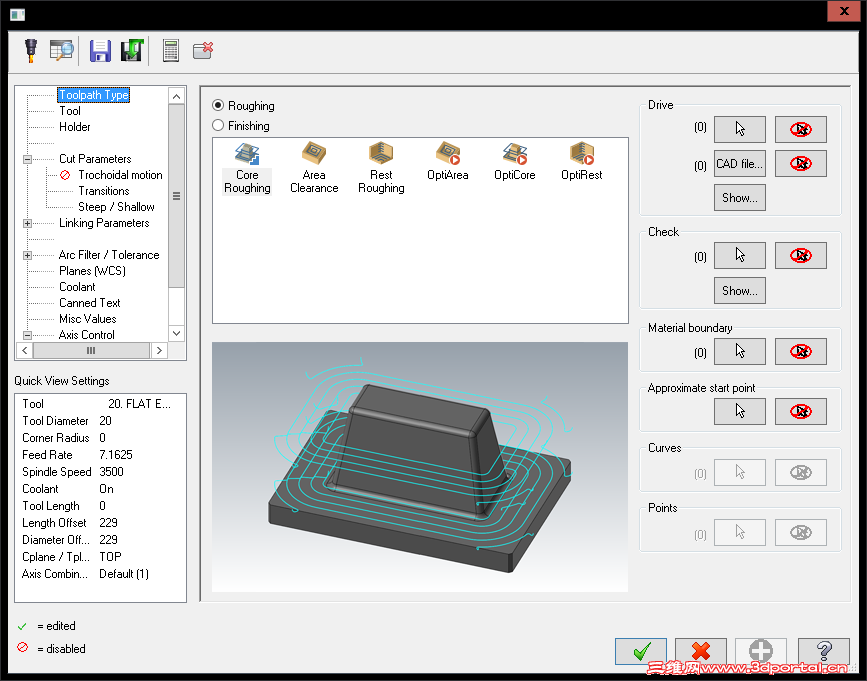

发表于 2015-4-26 15:52:20 | 显示全部楼层 来自: 中国广东深圳
X8曲面高速刀路!!!
发表于 2015-4-26 19:05:09 | 显示全部楼层 来自: 中国广东珠海
用边界控制多好   边界用好了刀路随心所欲

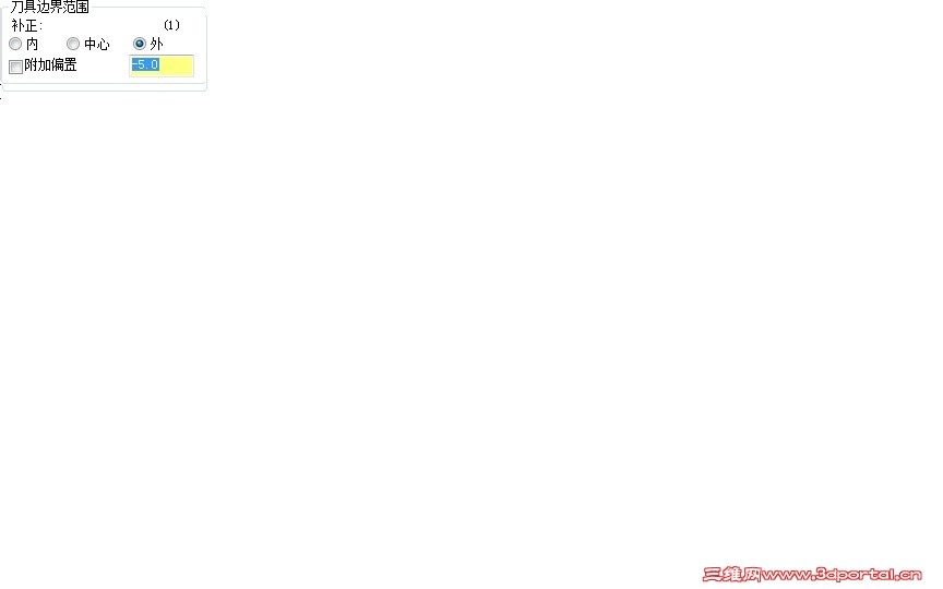

发表于 2015-4-26 21:43:23 | 显示全部楼层 来自: 中国上海
边界范围选内 比如8mm刀补正那里就-5 -6 -7 -7.9看情况选择负的数值大小 超过半径就行
 楼主| 发表于 2015-4-27 09:47:49 | 显示全部楼层 来自: 中国天津
8023乐乐 发表于 2015-4-26 21:43 static/image/common/back.gif
5 T8 m0 b1 L4 m& e; K, I/ P9 f5 k1 G4 p边界范围选内 比如8mm刀补正那里就-5 -6 -7 -7.9看情况选择负的数值大小 超过半径就行
  U5 R* N5 W1 _+ W3 t+ r& a7 H那样外面会多走空刀的

 楼主| 发表于 2015-4-27 09:54:45 | 显示全部楼层 来自: 中国天津
lx558 发表于 2015-4-26 15:52 static/image/common/back.gif  d( g' m8 n/ P" l
X8曲面高速刀路!!!
! U# Z9 N# d$ [; J9 e$ x! g大哥我上传了刀路,能否做个高速刀路给小弟参考一下
发表于 2015-4-27 10:29:55 | 显示全部楼层 来自: 中国福建泉州
378868452 发表于 2015-4-26 13:01 static/image/common/back.gif
# g3 b/ t2 F8 B  R0 U6 }/ C& E* d8 T中心区域加工是在哪个加工方式里设置的? 这个需要刀具走到边界线外面才能完全加工到
" ?, M6 O" _  C% @% Z* W! Z& x
参看图片9 w" Y* D$ k8 b
 楼主| 发表于 2015-4-27 13:35:37 | 显示全部楼层 来自: 中国天津
threestone 发表于 2015-4-27 10:29 static/image/common/back.gif" c/ g' p1 A& j7 U" p  m, v' O9 M
参看图片
& S: ^5 J6 L) {) ~2 ^
高速铣削没用过,里面的参数跟挖槽的不一样,我上传了图档,能否做个刀路让小弟学习下,主要里面有些参数不熟悉
