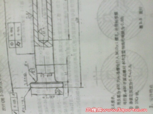

请看图。这个渗碳深度指的是磨后的深度(即零件最终加工后的有效深度),还是磨前的深度呢???
发表于 2015-4-26 17:13:45 | 显示全部楼层 来自: 中国北京
应该是加工后的渗碳深度。
渔樵 + 2 应助
发表于 2015-4-26 17:48:49 | 显示全部楼层 来自: 中国陕西西安
零件最终加工后的有效深度。
发表于 2015-4-26 19:57:08 来自手机 | 显示全部楼层 来自: 中国福建泉州
质检严格要打硬度!
 楼主| 发表于 2015-4-26 21:38:57 来自手机 | 显示全部楼层 来自: 中国四川资阳
谢谢。那实际渗碳的时候岂不是一定要大于这个值??
发表于 2015-4-26 22:42:58 | 显示全部楼层 来自: 中国湖北黄冈
xuexi520 发表于 2015-4-26 21:38 static/image/common/back.gif' D$ d3 H1 M( G% x
5 V- A# p( D0 |编制热处理时的深度要在零件图的基础上加上切削余量。
渔樵 + 2 技术讨论
发表于 2015-8-12 23:26:44 | 显示全部楼层 来自: 中国江苏
图纸上不另外说明的话一般指是最终的渗层深度,如果要磨的话那热处理可能要做深点考虑磨削余量的,但同时要考虑不磨的地方也符合渗层深度要求
