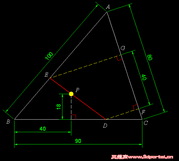

试作下图:
5 ]6 M8 |! L" O$ i- G, A1 K(P为△ABC内一定点,如何过该点作截线DE,使得它在AC边上的投影长度FG等于AC边长的一半。)6 N" L/ L/ r" v

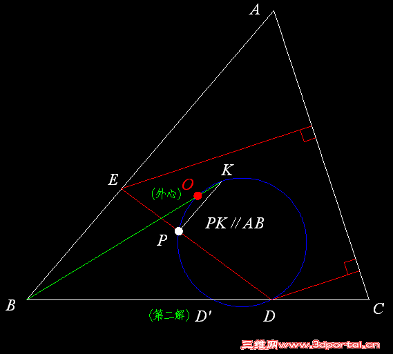

提示一、找到某点X后作等角即可:
' z7 }" l! S; D# l! U% h, u. z* e1 u" w6 V4 j
% O! n  `9 K$ m! p& M$ b$ G

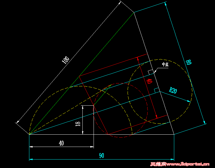

3楼是简单作法,这里来个简化前的繁复作法:* h) O4 \  v$ V) ?) Z! y  E

呵呵,3楼作法是简单些,但其原理可以说是来自4楼。2 A3 V- j6 @3 ]4 Q& K

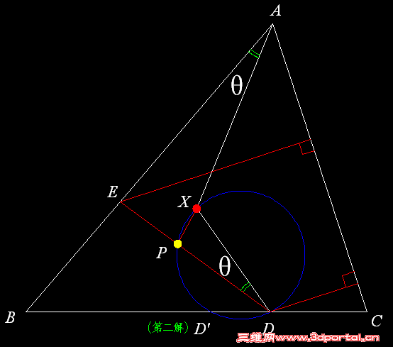

提示二:3楼、4楼图中的那个点X就是原三角形的外心!!

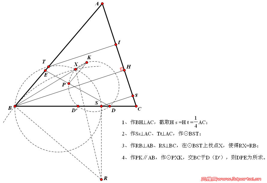

最简作法:7 y1 [! C( W4 N
3 t1 c9 t, C9 Y: H. { zuijian.png

3 o/ Q2 v( a! s  g' z" T- I6楼作法有4楼那么繁吗?
8 g* o( m: D, `4 W4楼的作法也太绕了吧。
