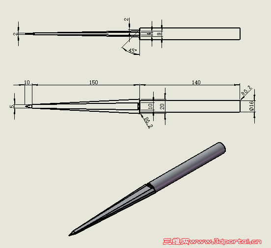

IMG_20150428_153703.jpg ( U4 l3 R% i4 W2 l+ m0 P7 l8 ?
8 e3 K6 K8 K4 Q8 X- Y; e0 r5 J7 z' b8 T' c
IMG_20150428_154506.jpg 8 X6 |8 W: A( Y/ P

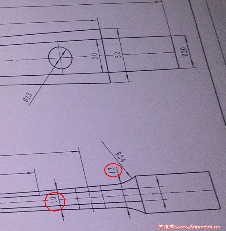

请教以上两图,如何用SW作图?
( i/ C" y& v% _: F$ p1 g
最佳答案
查看完整内容
补充内容 (2015-5-6 15:38): 使用sw2015绘制

发表于 2015-4-28 17:11:40 | 显示全部楼层 来自: 中国河北秦皇岛
相交曲线!!
 楼主| 发表于 2015-4-28 17:26:01 | 显示全部楼层 来自: 中国四川绵阳
lao_ting 发表于 2015-4-28 17:11 static/image/common/back.gif, b8 \) U* ^4 X
相交曲线!!
6 t4 m' q8 u' O! j8 E
就是不会,来取经的!

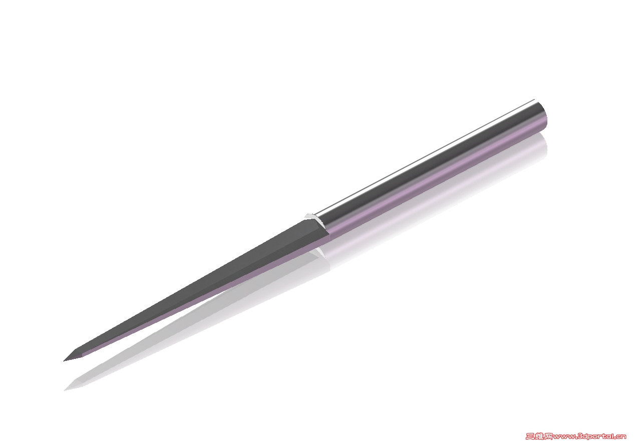

发表于 2015-4-29 16:17:45 | 显示全部楼层 来自: 中国广东肇庆
看上去有点象刺刀。5 s7 m  w9 ]3 p1 x( h, D% ^# V
依楼主的第1张图画了个,第2张图没看懂那个R24是怎么回事,所以没画。; d- U5 j- `3 l* J4 r8 ?6 F; _; s! [
# b" C3 G' X0 |# n3 A! h' p* g9 I8 a8 w  _7 d. f/ R5 x: K
2012版的第1张图,供参考。7 Y) E8 M" l" v

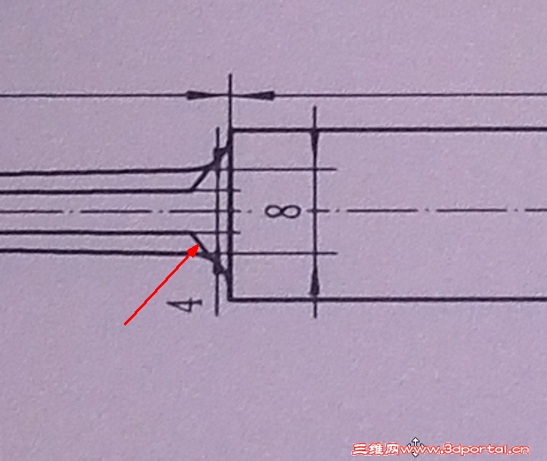

发表于 2015-4-29 16:43:02 | 显示全部楼层 来自: 中国广东肇庆
eastking1111 发表于 2015-4-29 16:37 static/image/common/back.gif
3 R2 C* u  ?, J7 X. s' ?1 k4 j感谢你抽时间进行解答,但截面不对。
( Y* H8 K7 Q, \感觉不是简单放样就能成型的。
& N2 p" P; h: {% K0 D
再看了次楼主的第1张图,我认为没错,只是那倒角没尺寸,所以没画。& c' G1 r: g" h  ]0 f
: P3 H2 g1 Q; n5 Q+ O0 G箭头所指处是倒角吗?
 楼主| 发表于 2015-4-30 08:37:45 | 显示全部楼层 来自: 中国四川绵阳
keilei001 发表于 2015-4-29 16:43 static/image/common/back.gif9 K* [' A! t6 s! |. y/ `* Y4 S
- Y, A  x+ \6 |4 `# ?8 ?( A
3 c* \$ L; N5 W+ z2 W1 d箭头所指处是倒角吗?
& @: ]6 o5 S6 `
确实,那尺寸未标注,你是对的。
发表于 2015-4-30 14:25:54 | 显示全部楼层 来自: 中国广东肇庆
第2张图的标注不严谨,让人很难理解。
7 f/ ?" w  B- O3 H4 U% g- v尺寸都没标注清楚,怎样画图呢?6 S+ g# [( N7 \8 W

有斜度的。
发表于 2015-4-30 16:45:12 | 显示全部楼层 来自: 中国广东肇庆
eastking1111 发表于 2015-4-30 15:12 static/image/common/back.gif, Q# w: _4 |4 a( a- D. `
有斜度的。
" m) x; `# R, h既然标有斜度,那么有些尺寸就多余了吧。

发表于 2015-5-4 21:34:09 | 显示全部楼层 来自: 中国江苏南京
这两张图是你自己画的吧?画的不错但漏了定位尺寸
 楼主| 发表于 2015-5-5 08:21:10 | 显示全部楼层 来自: 中国四川绵阳
plc 发表于 2015-5-4 21:34 static/image/common/back.gif
$ j2 |9 |5 `6 A% H1 }9 A这两张图是你自己画的吧?画的不错但漏了定位尺寸
# u  Y# S" m& |0 T: T6 o* |
那我把第二张图上尺寸12,删除掉,是否应该能做了?
发表于 2015-5-5 12:40:56 | 显示全部楼层 来自: 中国广东肇庆
eastking1111 发表于 2015-5-5 08:21 static/image/common/back.gif+ {( C: B2 W3 f5 L
: D+ r1 ^, E2 S6 d8 H- S
我认为图纸的投影关系有问题,按照图纸的投影关系,我想了半天也没搞清楚这尖部是什么形状的。3 Z5 M" f# [' x- N- _$ r! v2 c# D4 w

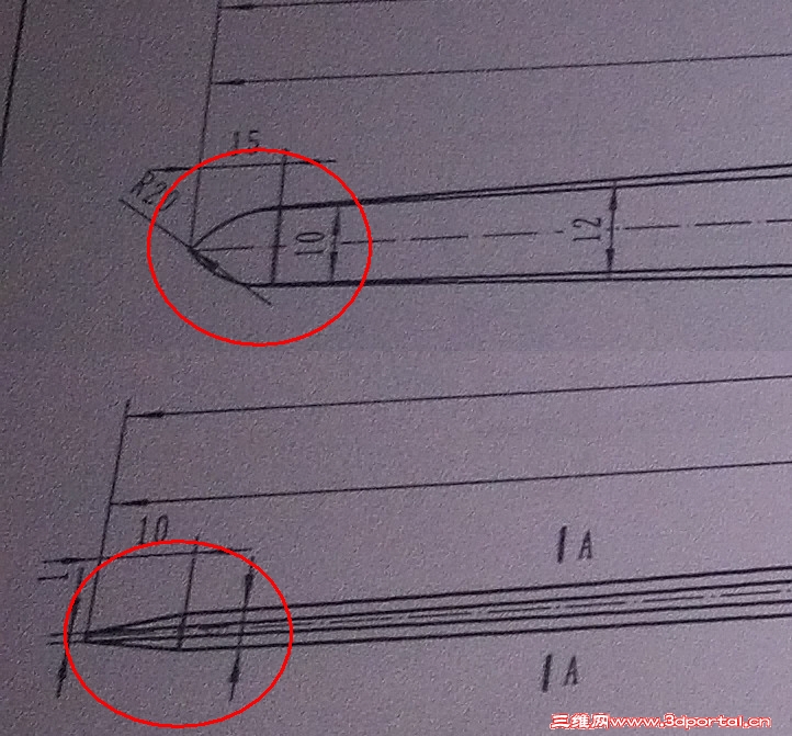

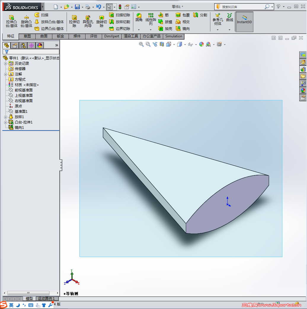

 楼主| 发表于 2015-5-5 14:17:41 | 显示全部楼层 来自: 中国四川绵阳
keilei001 发表于 2015-5-5 12:40 static/image/common/back.gif
9 H. X  A  l' Y) w% r5 q  o4 @2 b- T# t我认为图纸的投影关系有问题,按照图纸的投影关系,我想了半天也没搞清楚这尖部是什么形状的。
# ?) n$ g+ y4 j+ f+ X, i9 M$ q
QQ截图20150505141729.png ; f4 C# V1 g* h' y
顶部很好理解,大概这个截面,这是放样出来的,所以是直的,. l5 X9 W1 V" o/ J0 Z3 r7 r# o
截面到对面顶点是锥体,但棱边应该有圆弧才对,就是不知道怎么画。
+ h$ B1 j7 u$ w5 G: O& F
发表于 2015-5-5 17:34:12 | 显示全部楼层 来自: 中国广东肇庆
eastking1111 发表于 2015-5-5 14:17 static/image/common/back.gif
& D8 A% E5 L0 f顶部很好理解,大概这个截面,这是放样出来的,所以是直的,! p! x" f4 q$ c1 O2 O
截面到对面顶点是锥体,但棱边应该有圆弧 ...
8 M" j( `, K5 A8 I. T4 K3 P
上个截面图吧,有截面图就不用猜了。
) O7 s3 T$ y$ u3 r+ t7 b
 楼主| 发表于 2015-5-6 08:18:11 | 显示全部楼层 来自: 中国四川绵阳
keilei001 发表于 2015-5-5 17:34 static/image/common/back.gif
  W" ?; _: u" H- H( X4 n上个截面图吧,有截面图就不用猜了。
7 A; i5 U1 h) j- f' \5 y
没有,现场测绘都是大概的尺寸。

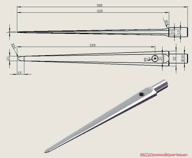

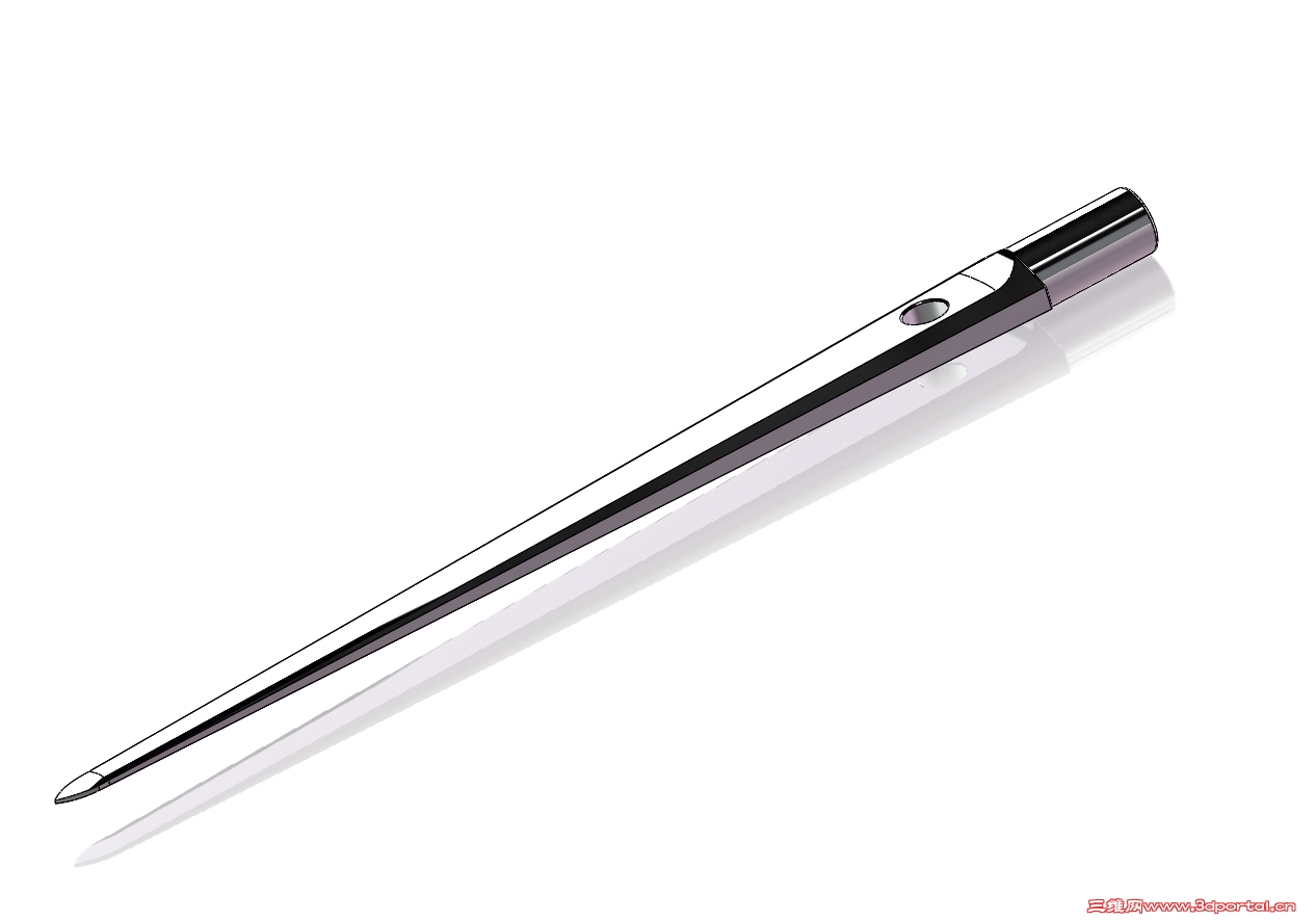

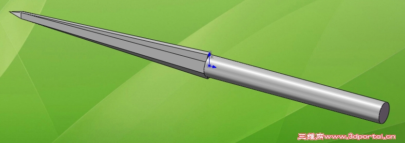

发表于 2015-5-6 09:06:36 | 显示全部楼层 来自: 中国辽宁丹东
不知合不合楼主的心意
 楼主| 发表于 2015-5-6 10:29:44 | 显示全部楼层 来自: 中国四川绵阳
wuzhijian 发表于 2015-5-6 09:06 static/image/common/back.gif9 k* h6 B4 h; \
不知合不合楼主的心意
# a+ [9 E1 g& P6 I对头,如方便麻烦分享下源文件。

发表于 2015-5-6 15:36:47 | 显示全部楼层 来自: 中国辽宁丹东
( r! ^. `% r( H' }
eastking1111 发表于 2015-5-6 15:35 static/image/common/back.gif
8 L0 d/ g' Q$ n; n& q$ Y4 A我也是醉了 2014开启居然是未来版本
) B3 m0 V1 `6 [4 w$ f
抱歉。忘记告诉你,我使用的是sw2015。" C7 C, Z3 E8 Y& Q& l8 u2 s( I7 I
楼主为何没使用2015?2016都快出版了
