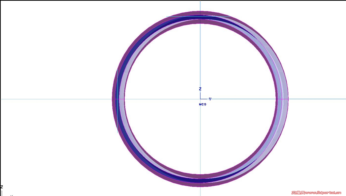

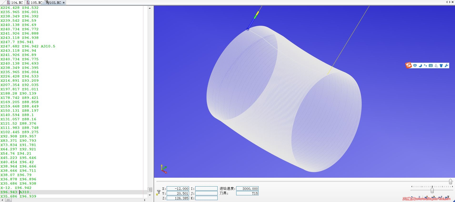

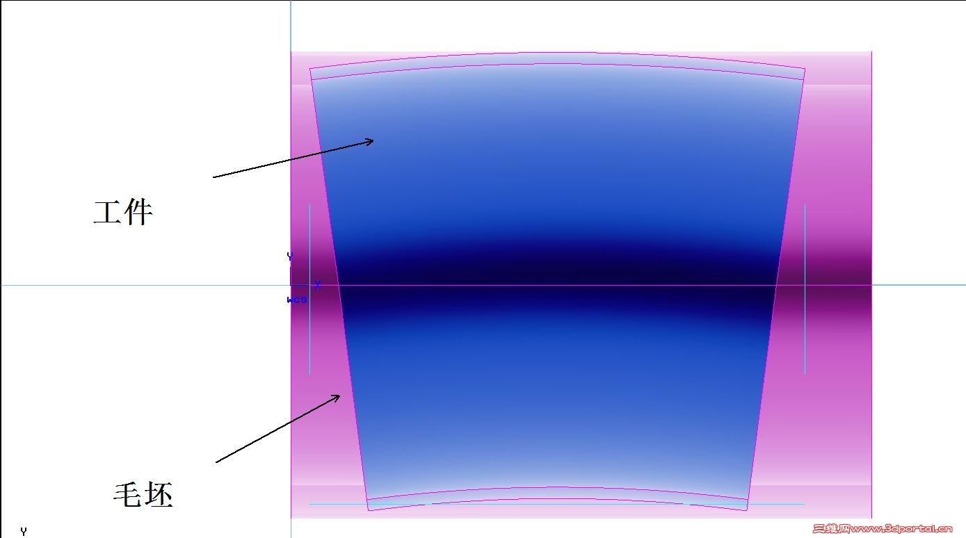

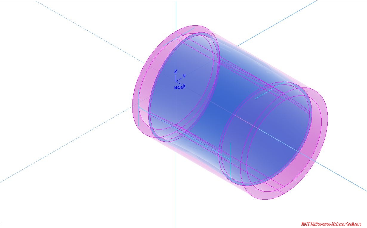

1.怎样开粗最省时省力。2.用什么样的刀路加工光洁度才好。3.mastercam有没有合适的刀路。5 F& w7 k* @3 g* m. k  ]
现已经加工出来一件,使用的ug4编程。开粗刀路不太理想,精铣还可以。; z1 P& Z5 S+ [& e
弯管.rar
319.86 KB, 下载次数: 14
发表于 2015-4-28 22:30:52 | 显示全部楼层 来自: 中国广东深圳
用装刀片的大刀开粗,精加工螺旋效果好点,双向有进刀印,mastercam完全可以搞定
 楼主| 发表于 2015-4-29 19:53:50 来自手机 | 显示全部楼层 来自: 中国北京
mastercam能用圆鼻刀精铣吗?
 楼主| 发表于 2015-4-29 20:09:29 来自手机 | 显示全部楼层 来自: 中国北京
我用35r5刀开粗,问题是刀路怎么走更好。定轴开粗效率太低,螺旋开粗不可能。现在使用的固定y轴,分度a轴,将刀路投影到工件上,问题是投影的刀路不等高,刀具下切时太费劲。我认为理想的刀路应固定高度,分度a轴,从y向投影到工件上,不知怎样才能做出这种刀路。
