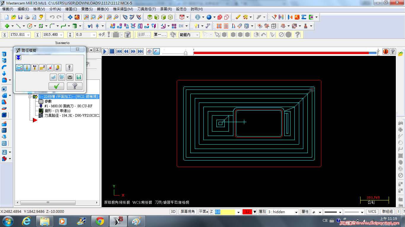

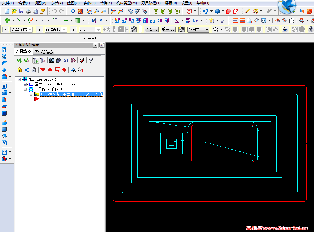

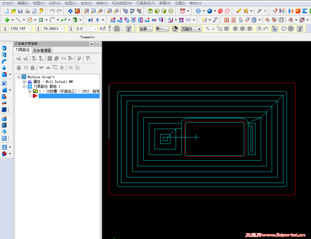

$ V& h- N4 P9 Z1 G( V6 t) }5 s6 e一共两个问题:1.同样的2D挖槽参数,为何9.1版本与X6版本计算出来的刀路有差异?我更喜欢9.1版本比较横平竖直的路径,如何在X6中实现?(图1是9.1的路径,图2为X6的路径)
5 t  T' Q  p* P: k                         2.请哪位大神帮助看一下,此图挖一个10mm深的槽,因外形与方孔已经切割成型,挖槽入刀点想放在孔内进行起刀。图档已经上传 望师傅们指教.

发表于 2015-5-2 11:22:43 | 显示全部楼层 来自: 中国台湾
更改起始點可達到你要的效果
 楼主| 发表于 2015-5-4 07:08:53 | 显示全部楼层 来自: 中国天津
yaolong 发表于 2015-5-2 11:22 static/image/common/back.gif$ Y7 ?1 \& ~% V/ K. r  c, v
更改起始點可達到你要的效果
4 W! o& Y/ R5 [- D
谢谢您的回答,如您所说问题解决!
