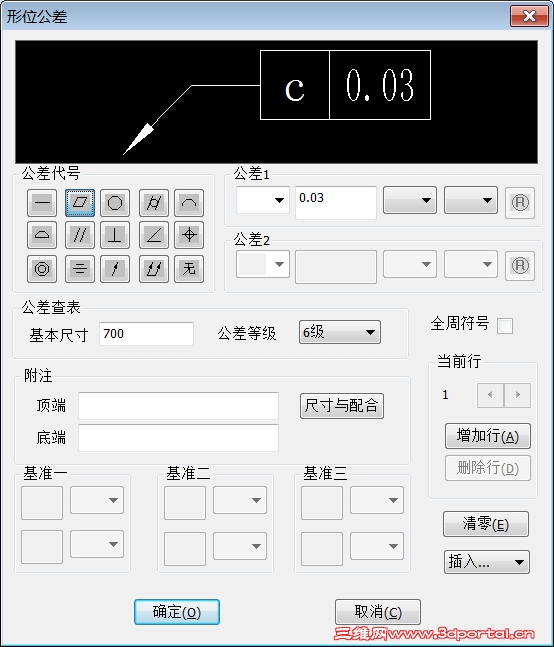

[讨论] 为什么行位公差变成字母???

发表于 2015-4-30 10:59:30 | 显示全部楼层 来自: 中国浙江宁波
缺少字体文件

发表于 2015-4-30 23:45:45 | 显示全部楼层 来自: 中国河北秦皇岛
没事儿,当你用caxa打印出来后,就变成相应的公差代号了。! @9 E, e# T+ K# \3 ]( S
发表于 2015-5-5 17:24:07 | 显示全部楼层 来自: 中国湖南常德
把CAXA下Font文件夹的字体全部复制到C:\Windows\Fonts下就可以了

发表于 2015-9-14 22:27:36 | 显示全部楼层 来自: 中国河北保定
5楼正解,字体的事
发表于 2015-12-2 17:39:12 | 显示全部楼层 来自: 中国四川成都
在打印店出图遇到过,字库的问题。
3 g, P5 q' a2 y& ~0 z, l提醒一下,出图前预览放大,形位公差符号容易出现该现象
发表于 2016-4-12 16:29:44 | 显示全部楼层 来自: 中国山东滨州
是字库的问题 把CAD的字库复制到你CAXA字库里面就可以 挺大的 所以画图时第一次载入字库文件时间会稍长一些 无妨 如果你没有CAD的字库可以加我的QQ328672903 我发给亲
