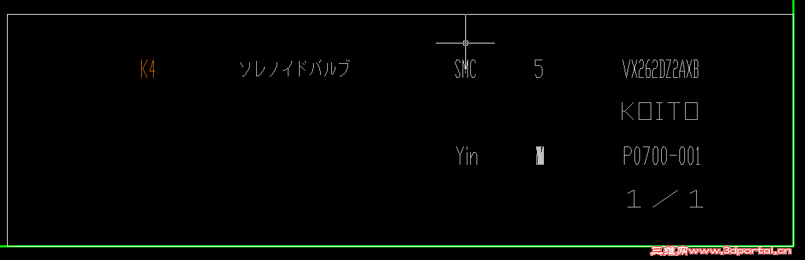

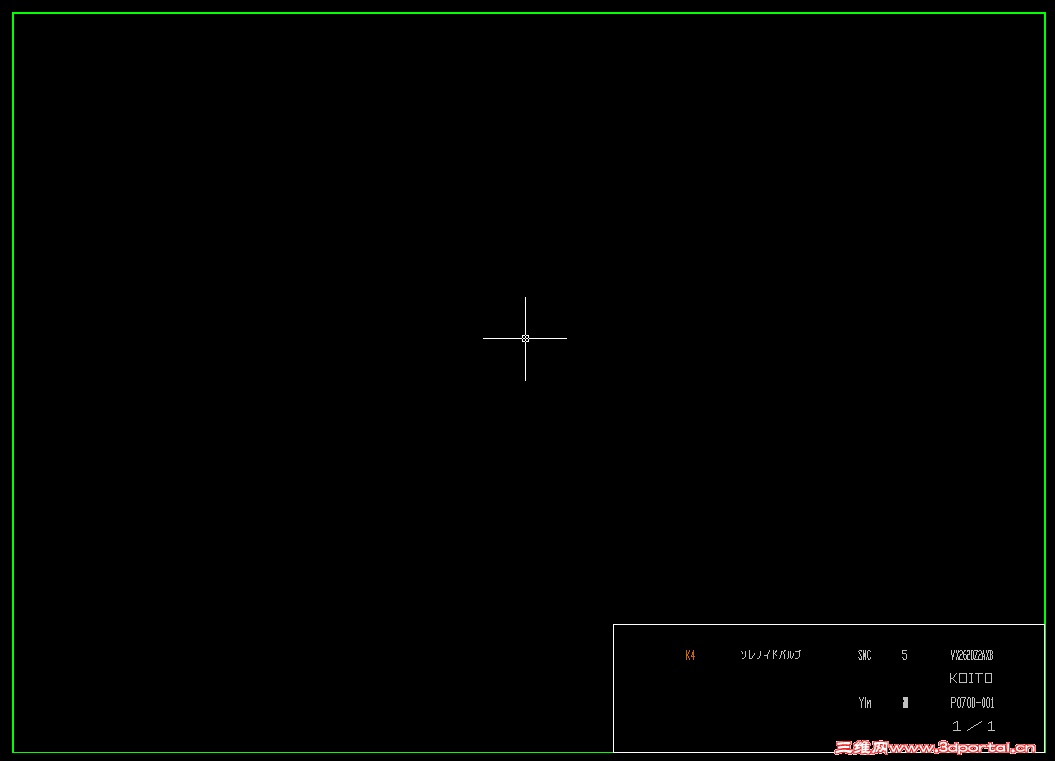

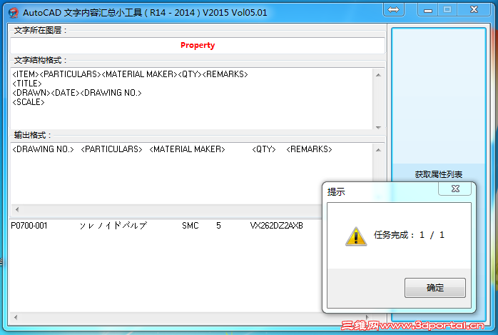

工作需要,减少工作量,减少出错率,做了一个。
8 i/ ?5 A: b' \) l+ q& f& q7 k" {6 ^
获取条件:5 M% d2 a$ Z9 V' x5 \& @
1.设置好TXT的层。
/ c& k( k$ I* `; b4 v2.设置好文字的结构格式。3 D5 C4 g1 R" ^! c- e& \9 Y
3.设置好输出格式。4 `9 N+ B6 w6 I5 x, J7 B" G
7 J# s0 A3 A" H4 D
获取原理:通过查找对应层里面的所有文字,与预先设定好的结构格式配对,然后输出。
) u2 I/ N2 r0 Q- y, F. {( `2 b
$ h& m% u$ x' D软件运行不依赖AutoCAD,欢迎拍砖。
