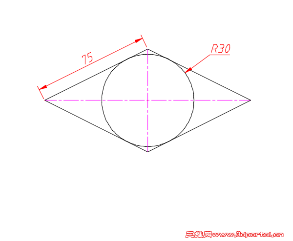

如图,圆半径和菱形边长为定值。

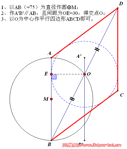

几何作法:% ]' S9 v' Q! \( f

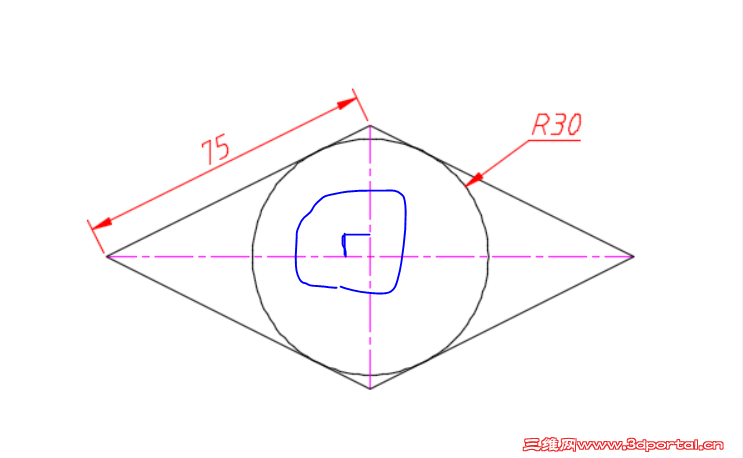

 楼主| 发表于 2015-5-2 17:33:06 | 显示全部楼层 来自: 中国北京
gongwen0519 发表于 2015-5-2 17:23 static/image/common/back.gif" t! F0 r2 d2 {6 q  `4 h$ O
几何作法:
* g- v' l* S" b1 g& J6 v) P多谢0519大神。这么简单我居然没想出来!

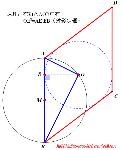

原理:/ I/ A8 c6 u) A# W; C1 Y" w  d

 楼主| 发表于 2015-5-2 18:49:33 | 显示全部楼层 来自: 中国北京
gongwen0519 发表于 2015-5-2 17:38 static/image/common/back.gif
: c- }5 n) ?: z5 V& H原理:
" x1 R) R9 |& o6 S
原来如此,再次谢谢0519大神。

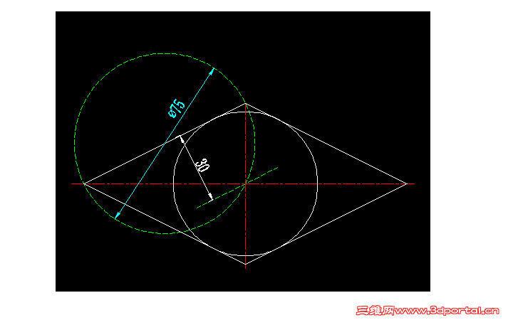

发表于 2015-5-2 23:43:40 | 显示全部楼层 来自: 中国陕西西安
本题隐含条件是斜边为75的三角形为直角三角形,
1 d0 V' w0 y3 _" \- @' Q: G所以菱形中心点在以75为直径的圆上,' i2 {, d6 n: T; M
又有中心点距离75直线30(内切圆R30),2 e* n* {7 G) p9 G! [, f  }. l
可作出图形。
