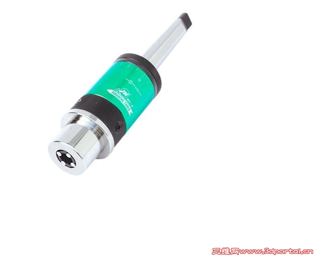

如图所示,是我司一个加工的工件,目前是在车床车削并滚压,滚压刀是装在刀架上,是沈阳的卧式数控车,是四个刀位的那种,做出来的工件的粗糙度一致不合格,目前滚压余量为0.01-0.02,完全按照说明书走的,转速300转,工件直径是30,切削液为机油加柴油,3:7的比例,乳化液也试过了,这个滚压刀是套筒形状的,不是单侧的那种,第一次用滚压刀,没有这一方面的经验,这个图片的斑点及刺是什么原因造成的,谢谢!!!

, @0 v8 J$ e1 b0 L( M滚压刀的形状$ H2 q7 R. m3 f

关键问题,你装挤光刀的刀座中心与卡盘中心完全相同吗,不相同肯定滚不好。这种挤光刀只能有浮动式装夹才能保证好的质量,并不适用刚性连接,一般都是放立钻上工件不固定,然后滚压。

我知道啊,你镗刀与滚压刀是一个刀座吗?四刀位之间旋转一定会同一位置吗?不见得吧。还有,你滚压刀如果悬伸过长错位个1到2丝挤出来肯定不会好的。

6 |  m1 P2 ^% U) d& h哦,那应该是同心的,不知道你那床子主轴跳动怎么样?9 I- o1 P: N, {! m
我还真没见过这样滚压的,一般都是浮动装夹。如果床子没问题,车的外圆没问题,有可能是悬伸过长了。仅仅猜测啊。不知道你现在解决了没有。* h; T$ B! T6 o  l" V2 Q9 ~

3 L; [5 J" x% n  l在立钻上是工件不固定(装夹后夹具不固定),在车床上时刀具浮动(需要用手把刀对准工件进入
