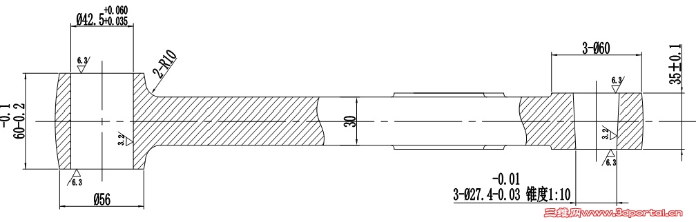

各位老师:
- \7 a2 n: }* k4 b. p; t) {# e        见附件,我们公司最近做了一款产品带锥孔和直孔(之前有请教过大家锥度加工问题)。现在做下来尺寸控制没有问题,但是现在的问题是:锥孔和直孔加工下来粗糙都超标了,要求是3.2,实际弄下来锥孔都到6.3了,直孔基本是3.2。我们加工锥孔的工序是:钻头钻孔20,铣刀走程序铣锥形留0.4的余量,锥形仿形铣刀铣锥形孔留0.2的量(单边留0.1),最后用锥形铰刀精铰到尺寸。加工直孔是用加工中心镗刀镗孔的,尺寸控制没有问题,但是粗糙度刚好3.2的样子。大家有没有什么好的建议,锥孔要提高粗糙度有没有什么好的方法。

6 D: T/ L" [+ n3 q$ N4 ?9 y1 d用花盘装夹,加配重,考虑车加工,挤压式,会达到要求

铰刀铰能达到3.2的粗糙度,最高1.60 I. ~8 E! R/ `4 l% k2 g6 b; `4 x
如果不行,你可以时着分粗铰和精铰,精校的余量在0.2左右,铰时中心浮动,不能固定。

此产品与我司的连杆总成类似。直孔3.2没有问题的,我们精镗好的话可以达到1.0,照理锥孔3.2也是没有问题的,估计还是你们操作不好,如果实在不行可以采取磨锥孔,我司的连杆要求内孔0.2,全部是磨出来的。

0.4的余量分粗铰和精铰,精校的余量在0.2左右。

镗孔3.2应该没有问题,注意刀尖带圆弧或宽刀刃;铰锥孔时要根据材料,选用合适的冷却液,多退几次刀,以利于排屑。

从结构看,应该是铸钢或铸铁材料,直孔使用加工中心镗刀,理论上1.6都没问题,你选用的镗刀是自制的还是买的标准刀,是不是镗刀和这种材料不匹配,顺便再调整一下参数,锥孔分粗铰和精铰,粗铰流量单边0.05,精铰使用浮动头。

谢谢大家赐教,我们现在还是非常规调整参数,把锥孔铰刀的转速调到2000转/分 现在做下来的粗糙度能到1,6

关键问题是你铰孔之前孔的状态,也就是你铣孔后的粗糙度怎么样,如果不好,你一刀甚至两刀铰都铰不掉铣刀印。提高铣孔质量可用球刀或者立铣刀刃口油一个小的R角可一定程度提高粗糙度。

在铰之前已经使用仿形铣刀走一遍了,铣刀印不是问题,主要应该还是刀具、材料、机床参数的匹配问题

用加工中心为什么还这么麻烦如果是铸铁件(脆性材料)可自制一把刀尖圆弧大的镗刀,或单刃铰刀角度要类似倒角器

加工路线没问题,刀具、工件材质与切削参数不匹配造成,可根据实际情况再调整
