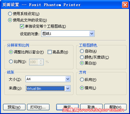

这两天在研究一个宏。想要达到的目的是:打开一张工程图后,运行此宏程序,达到把工程图“页面设置”中的设置自动更改成顶部位置为“使用此文件的设定”-——“单独设定每个工程图纸”,然后下面的“工程图颜色”选项设置为“黑白”。想要的运行后的结果如果图所示(别的部分已经慢慢尝试出了宏代码语句,但设定颜色的语句怎么都不起作用,只能推断是设定颜色的语句出了问题,但不知道问题在哪里,恳求高人指点)。, n3 p- \' l2 E- S( J, H" c
我现在宏文件里的语句如下:

6 T" ^. I* j7 T5 W5 r* Q+ T( o6 H& R倒数第三行语句是设定颜色的代码,不起作用。
+ R4 v8 T- \# T$ m8 P附上宏源文件,恳请高人指点一下问题所在。# D# j- w4 C# B* g. n5 F; F

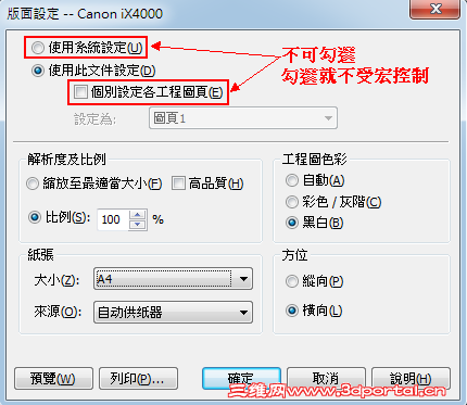

发表于 2015-5-8 13:49:58 | 显示全部楼层 来自: 中国浙江嘉兴
本帖最后由 ryouss 于 2015-5-8 15:36 编辑 6 f& w% l; O5 e9 q( b
$ R3 z2 Z' K. H另作參考
$ T4 j6 t$ v( ]) O  Y9 J/ |+ [. f% I* k9 s) s$ a6 ]. K  G
& R/ I5 \( @! F; \, T' 工程圖打印機版面設定
/ a3 t$ V6 x' F4 A& f' 注意條件須設為"使用此文件設定" 且 "個別設定各工程圖頁"不可打勾
' w- i; D! C/ m8 V  J8 Q; j9 [( W1 A
Dim swApp As SldWorks.SldWorks
- ~$ K  ]9 c' O3 o1 ^' JDim swModel As SldWorks.ModelDoc2
5 ]& V9 K' z0 w- G+ w  lDim swPageSetup As SldWorks.PageSetup/ }: X8 o! `: V" j# a) `) C
. f+ J7 i. F, _, Y/ R& xSub main()
, a' ^/ k" e- X$ m6 p4 O5 PSet swApp = Application.SldWorks
7 ?7 x/ N2 ~7 `, o2 {Set swModel = swApp.ActiveDoc! ?$ |7 W$ K: Q5 N9 v  m& f
Set swPageSetup = swModel.PageSetup
' F3 l1 [8 ~* E4 |& GswPageSetup.ScaleToFit = False 'True="縮放至最適當大小",False="比例"
- A) r  I' S- v$ @/ i$ t0 fswPageSetup.Orientation = 2 ' 1=Portrait  '2 = Landscape
3 e, ?- x" ]' M1 b" eswPageSetup.DrawingColor = 3  ' 1=Automatic Drawing Color  '2 = Color Grey '3 = Black And White
/ A* E3 A+ C4 f: d7 l3 A8 `0 Y* UswPageSetup.HighQuality = False
* `% `2 y2 j+ EswPageSetup.PrinterPaperSize = 2 '1=Letter , 2=A4 ,3=11*17in/ x; ~# j' W+ G( S& Q! E4 h
End Sub
( L4 v- J% c+ z! b& ]* Q

发表于 2015-5-9 00:07:09 | 显示全部楼层 来自: 中国浙江嘉兴
本帖最后由 ryouss 于 2015-5-9 08:32 编辑 + F- q) M4 y% V/ {# b6 w
NC@jiang@nan 发表于 2015-5-8 21:22 static/image/common/back.gif
" `- i, n6 `4 u2 L. ~3 ~. @9 X家里的电脑装的SW2012,  用SW2013做的宏竟然没法调试了。估计是对宏语句的识别不一样了。下周一去公司再 ...
' a( W* ~- }: t# N. ~, d
9# 的宏是在2012版試的: l4 u' U# N& f* L9 Z
試了2015版也行.$ Q6 O" d2 n' ~
, W! A7 y! U* r& p) m! `. g' S1 D8 _. [; B

 楼主| 发表于 2015-5-10 22:33:40 | 显示全部楼层 来自: 中国广东深圳
ryouss 发表于 2015-5-9 00:07 static/image/common/back.gif
( w2 L, m0 m/ U+ W2 C$ [* }: p9# 的宏是在2012版試的
3 w1 f$ G; Y: r, d! I試了2015版也行.
% @* G3 p0 d- ~谢谢梁大。如果是使用文件设定的话,我和同事已经搞定了。现在就是“个别设定各工程图页”里的设置为黑白色搞不定,语句不起作用。我百度了一下,在SW粉丝论坛也有一个提问说个别设定各工程图页时这语句不起作用的,最后那个楼主说在哪里找到的资料说这个语句只能文件层起作用,对图纸页面不起作用。我不知道楼上您和另一位师兄给出的语句能否实现在"sheet"层设置颜色的目的,因为这两天休息没上班,需要明天上班后在公司电脑上试一下了。谢谢。

发表于 2015-5-11 21:39:05 来自手机 | 显示全部楼层 来自: 中国浙江嘉兴
梁大都说了,只能文件层设定,sheet层无解。
