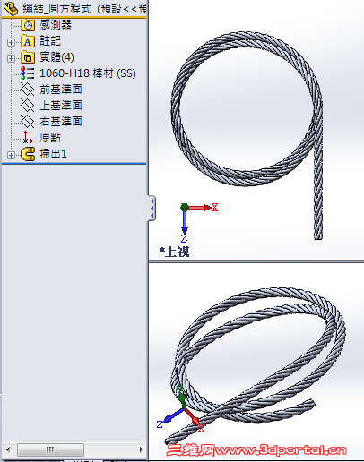

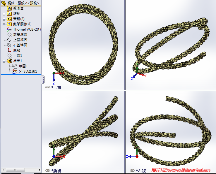

參考
3 M: X/ v, {1 c- U1 `
0 e# s9 j5 x6 S( g. _ capture_05052015_103140.png ' s4 V" i9 L2 M' ?3 ]: N
- P' z% f- k8 o0 `
繩結.rar (61.86 KB, 下载次数: 67)
阿帕奇 + 3

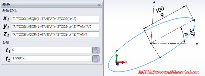

 楼主| 发表于 2015-5-5 11:05:45 | 显示全部楼层 来自: 中国浙江嘉兴
本帖最后由 ryouss 于 2015-5-6 12:01 编辑 ' o& X3 _9 d: w3 M

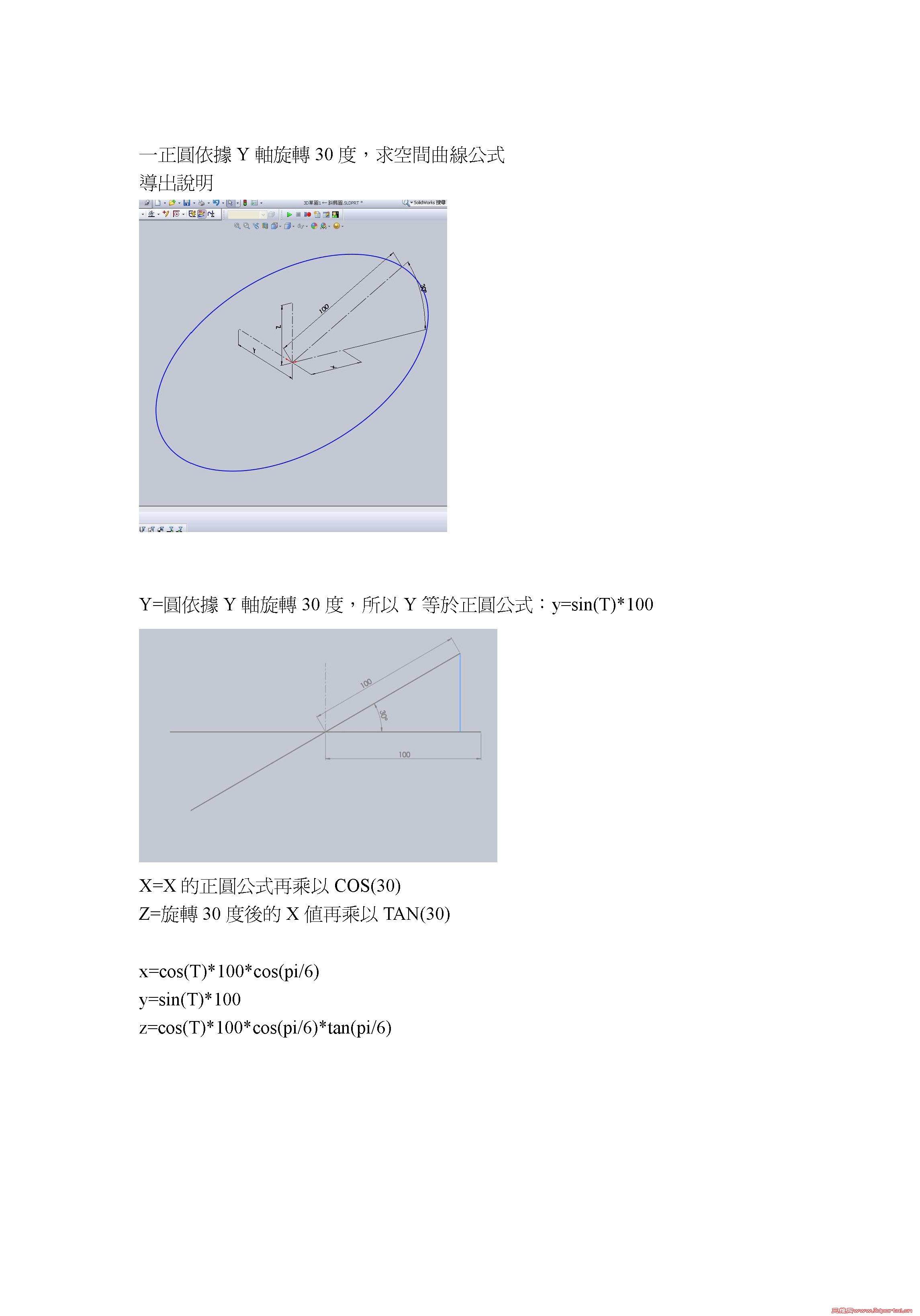

$ p, O" |" u- K/ f8 C# T" f1#是如下導出, 在球体上通過中心和斜面相交圓的方程式之擴展應用1 }1 B. ?3 s4 J/ z1 z4 C5 g5 O
另討論如下導出之方程式,不知是否可以再簡化??( E; C$ q+ P  K% Y# J5 K

9 \% X1 X! n+ h, v8 G1 N2 x對方程式有興趣者,建議先從基本方程式著手瞭解.9 ]0 t! t- A  {3 n/ y: Q5 c7 o9 x
. J8 o) V  I3 |( H$ a% T  D7 T

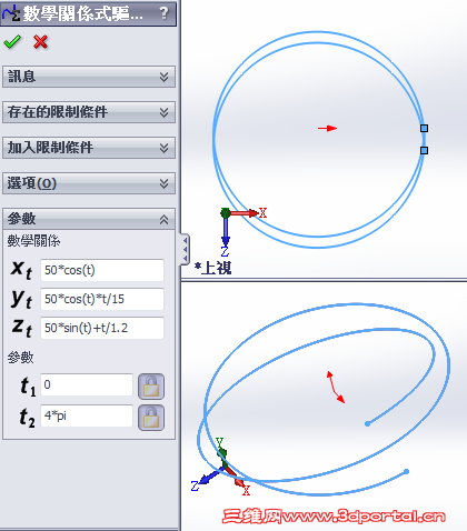

如下是圓形方程式的擴展) l1 |7 U; j6 Y! n8 {$ w# f
/ Y) G* Y- e! k' a  M7 a. h4 Y capture_05062015_115004.png 3 a" E$ r% d" Q" [% N7 D" {
8 {2 o8 m+ c7 a( r
发表于 2015-5-6 14:53:43 | 显示全部楼层 来自: 中国台湾
本帖最后由 hero522 于 2015-5-6 14:55 编辑 ! z& \8 u# m, s3 @8 n
ryouss 发表于 2015-5-5 11:05 static/image/common/back.gif
1 G9 T- @" }" f+ x" S# s; _" a1#是如下導出, 在球体上通過中心和斜面相交圓的方程式之擴展應用5 o( a* m/ T- d- o( B- e
另討論如下導出之方程式,不知是否可以再簡 ...
字數少一點% S& H$ J8 R0 Z# K, [! ~! p5 q

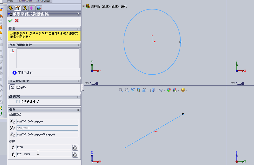

x=cos(T)*100*cos(pi/6)- |. y. Y5 A4 l! V
y=sin(t)*100
" t3 e3 m" O  e5 d1 e+ Zz=cos(T)*100*cos(pi/6)*tan(pi/6)( M" ~# i+ h+ J5 s; `+ A
& P! `6 ^2 c% a: h
 楼主| 发表于 2015-5-6 15:17:32 | 显示全部楼层 来自: 中国浙江嘉兴
hero522 发表于 2015-5-6 14:53 static/image/common/back.gif
- d( R6 Y+ R6 F' _7 K字數少一點5 L# F0 O5 p  P9 \* e2 _! e
x=cos(T)*100*cos(pi/6)4 Z8 K% A" Z( \5 b$ U3 n
y=sin(t)*100

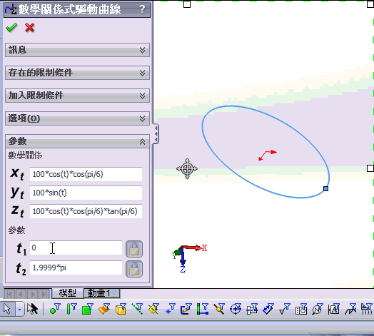

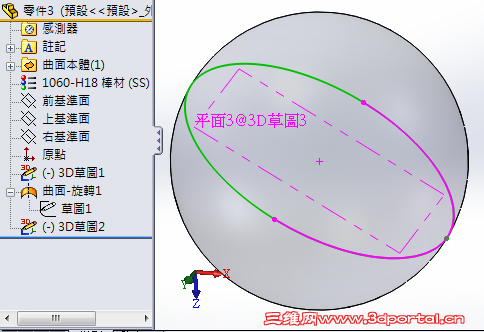

請教如5#之方程式,可以用方程式僅提出如下圖粉紅色之半圓部分曲線嗎?- V$ h4 F% M! l# v+ I: g* y
先謝了!
1 E+ j; T8 W, f$ ~! \: a+ l5 k" x% a5 [9 |) N
capture_05062015_155523.png 4 c4 l, ]5 T. E5 u% }# T
9 u0 C4 E2 E$ A" L
零件3.rar (52.22 KB, 下载次数: 6)

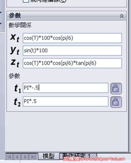

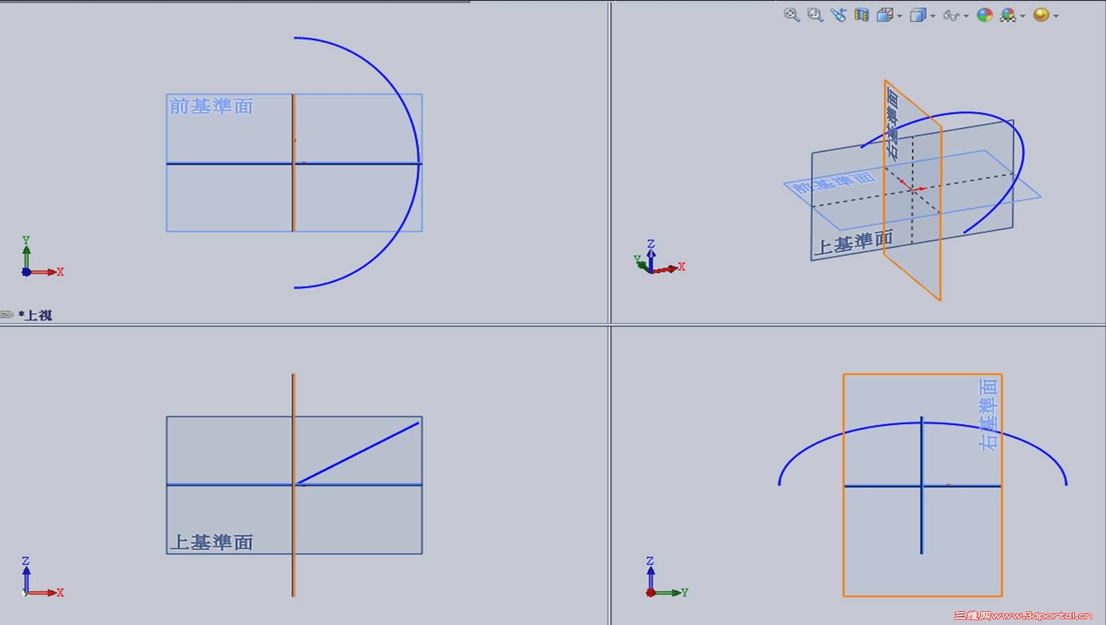

发表于 2015-5-6 16:44:34 | 显示全部楼层 来自: 中国台湾
本帖最后由 hero522 于 2015-5-6 16:47 编辑 + x& J# N8 @6 |( C3 L
ryouss 发表于 2015-5-6 16:11 static/image/common/back.gif
" j0 n; e" l) i: @請教如5#之方程式,可以用方程式僅提出如下圖粉紅色之半圓部分曲線嗎?5 m5 [! t& R- Q( d, Q; O& ]0 Y
先謝了!
, g# S6 y8 ?! M" q+ a
sw2012我開不了
. c! `3 A# _3 m6 o. y0 K7 C1 v$ n3 B* l這樣嗎,我先用我的,改變t1與t2值就可以* f7 L, v6 d/ e9 {: [
5樓我還要先了解一下。7 v. B% P* p! K" R6 Z5 h3 n
: ^2 @& D5 k4 }0 e, g* l; B  d% ~, w 圖片2.jpg
; _6 |  u1 k2 z# v7 Y

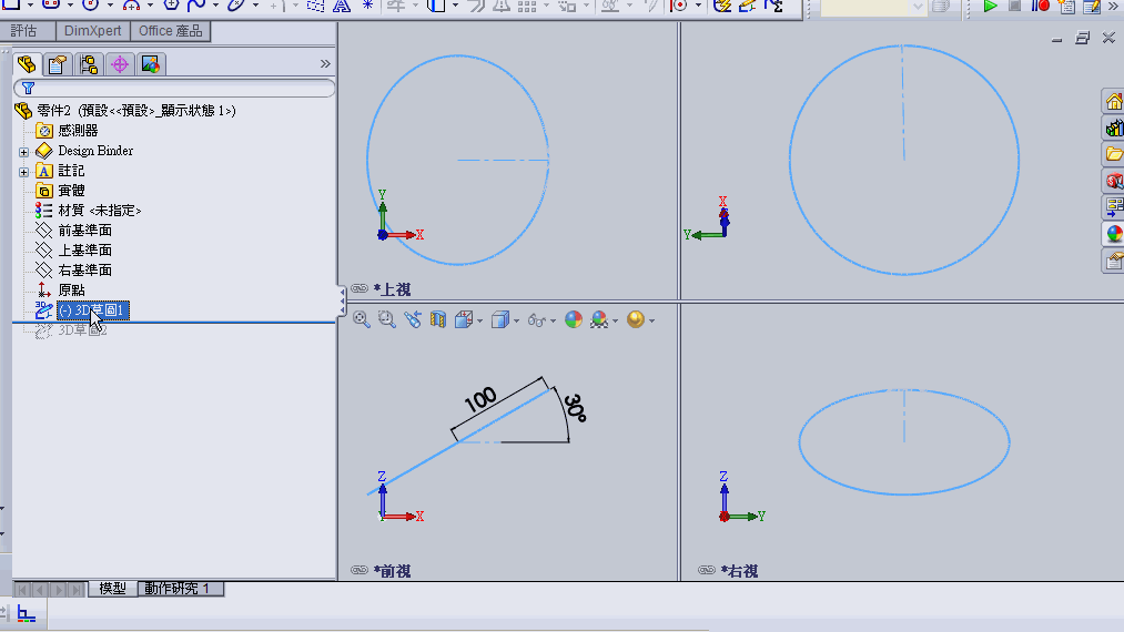

2 J" z" s/ f+ Y3 f另請教,為何會有如下情況
/ Q+ U- D* I0 j. P  k0 ^! p8 P; ]- L  B( t, J' _6 b
只有刪除曲線重新寫入方程式,才能正解.1 Y2 z# k7 o5 y7 R
- e8 e: F" [4 f4 ~  ~' ? capture-4.gif
发表于 2015-5-7 09:26:48 | 显示全部楼层 来自: 中国台湾
ryouss 发表于 2015-5-6 17:26 static/image/common/back.gif
4 O7 H" s2 V+ ^( k另請教,為何會有如下情況
, X$ x! F/ M  Z# I8 a
9 V0 p% ^! D, b  w  h只有刪除曲線重新寫入方程式,才能正解.
7 B- }/ ?- |! j4 g& U/ R
我也是重新建立才成功的5 s: d8 _. E9 D, H4 }: D
用原檔修改如下4 @8 H( P) Q9 K6 s

8 g- G/ e2 W/ |" O8 c" t. f1 M另           Z=100*COS(T)*COS(PI/6)*TAN(PI/6)# g8 L% m8 z6 G: e
可簡化為  Z=100*COS(T)*SIN(PI/6): O! ?/ u, `8 E/ B2 g- j, {$ m4 b" l
2 [* G4 u3 X+ A7 r( F% R2 P
再說 hero大大 的角度t是置在傾斜面導出方程式,所以導證公式較簡易.
$ T# B7 l+ k( s4 \' t2#的導出方程式,角度t是置在xz平面,導證公式就較麻煩.1 {2 Z$ K, X/ a' t
