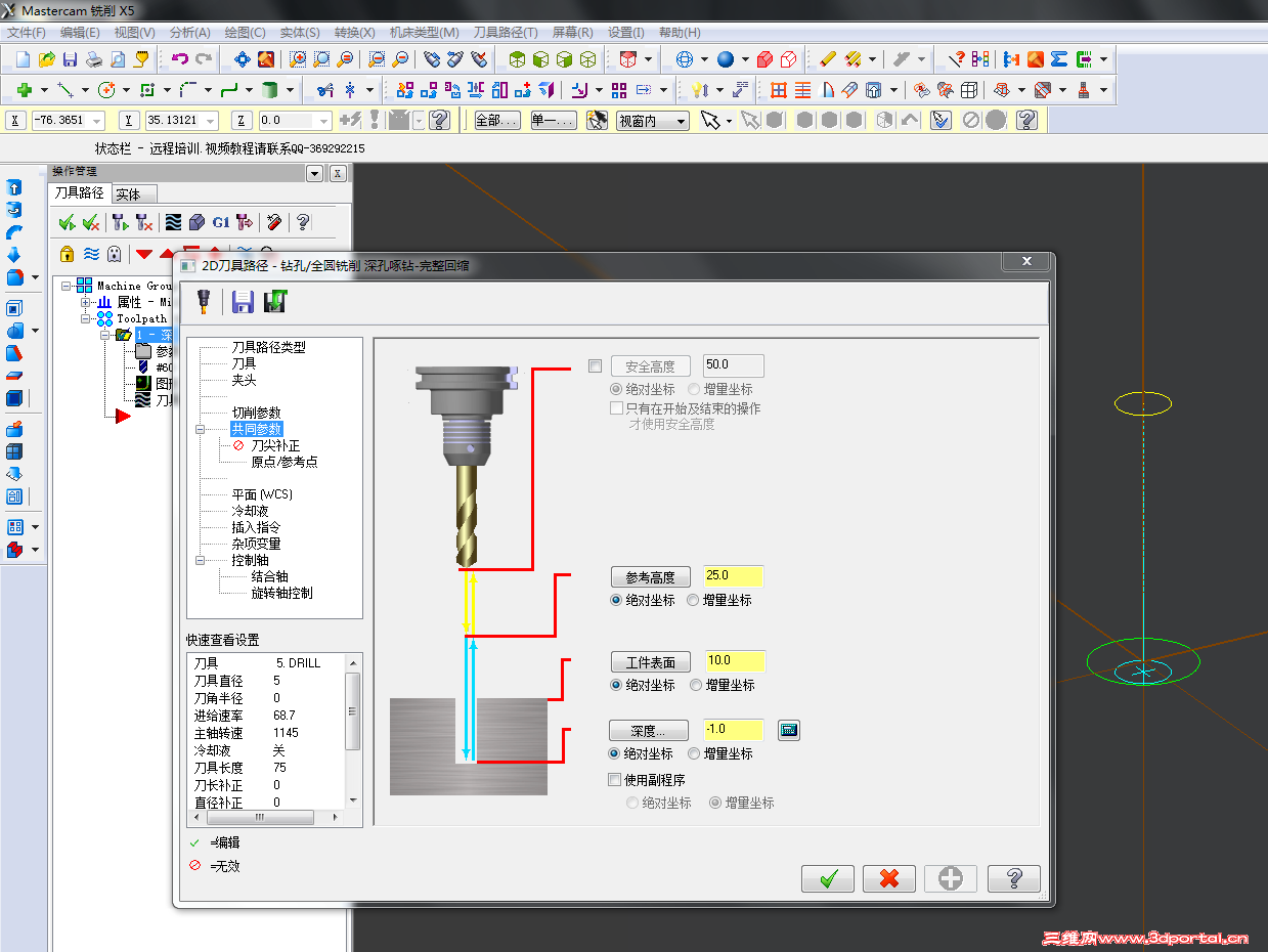

按照论坛大神的设置后G83是没问题了,但是新的问题出来了。设置见图一,程序出来后是从参考高度25开始钻,而不是从工件表面10开始钻,求大神解惑!( A+ L  D" [/ v

看你参考高度选择为增量,选绝对坐标就是没事了,为什么选绝对坐标请自己查资料,书籍,都是基础的基础,这些不应该是论坛讨论的范畴

大神,我就是选得绝对坐标,效果还是一样的。

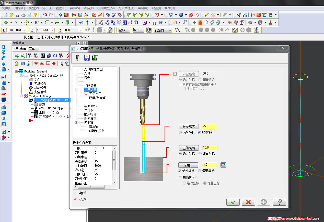

4 j9 Z) Z: d1 _' O; n大神,帮忙看看怎么回事?/ j) ~6 g8 G! u/ y' r/ V$ i

8 t. N0 B& T) S! N* a, s一般选绝对坐标就ok了,还有看看程序把程序贴出来

把安全高度打钩设置为20,参考高度设置为10,下面设置为1,就ok

按照您说的真的可以了,感谢感谢!  原来这么简单啊。。。。

我去!这程度不晓得你之前怎么编程的!本来就是从参考高度开始进给的跟用纯直线插补或固定循环毫无关系!其他路径的参数也一样的!不管你用铣面还是挖槽都是从参考高度开始进给下刀

  参考高度设为10,工件表面为0就好了。
