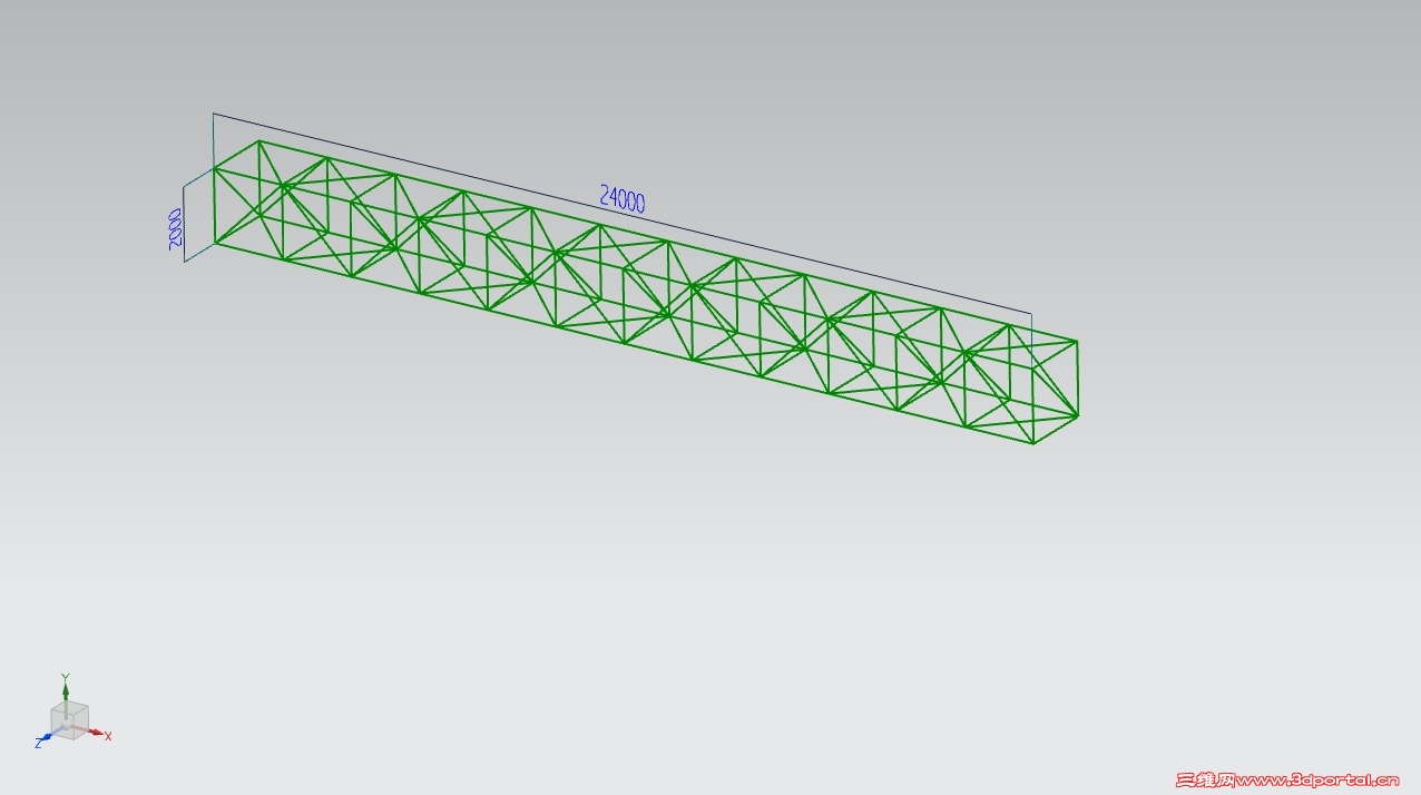

通过NX高级仿真的1D杆、梁单元对桁架结构进行有限元分析。

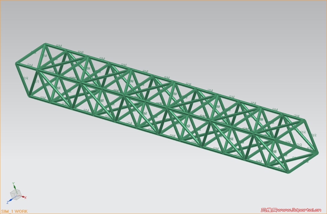

线框进行结构建模
线框进行结构建模

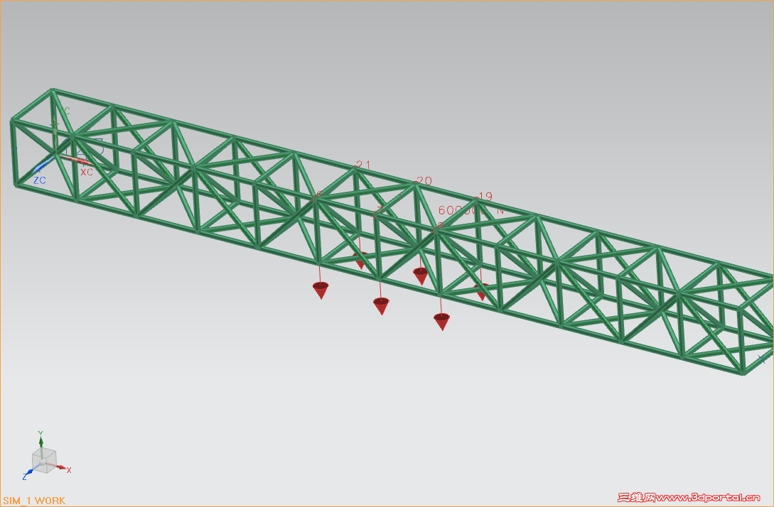

通过杆、梁单元进行网格划分
通过杆、梁单元进行网格划分

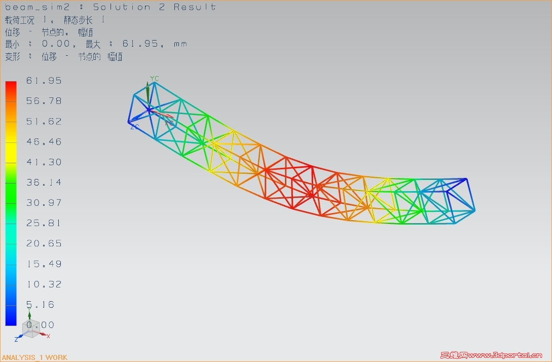

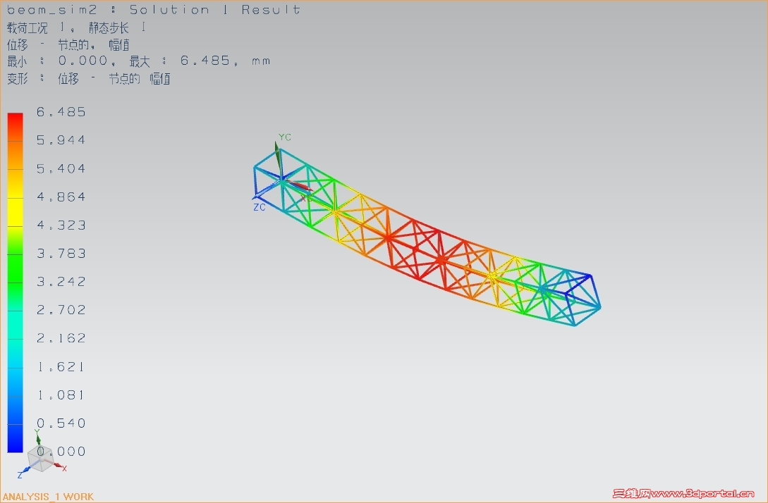

结构的自重产生的位移结果
结构的自重产生的位移结果
