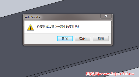

 楼主| 发表于 2015-5-6 11:40:07 | 显示全部楼层 来自: 中国广东广州
用模具拖入 就会出现这个提示 ,怎么才能正确应用模具

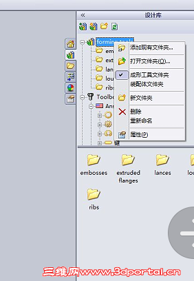

 楼主| 发表于 2015-5-6 16:57:56 | 显示全部楼层 来自: 中国广东广州
右键模具库文件名  勾选“成型工具文件夹”    就可以了  勾选了  拖钣金件里面就是 成型模具  不选拖进去就是实体!
