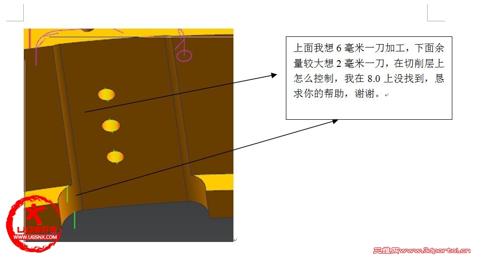

ug平面铣削切削层深度设定

亲你以前的版本用过不
发表于 2015-5-8 10:05:21 | 显示全部楼层 来自: 中国广东东莞
以你的想法。。只能用等高来实现、、、要不分2个程式。
发表于 2015-5-8 12:00:53 | 显示全部楼层 来自: 中国江苏苏州
一个程序可以的,2D洗里早UGS2.0年代就有了,层控制# p1 T; j( z; ~% X- A
发表于 2015-8-1 07:56:16 | 显示全部楼层 来自: 中国山西运城
这个用登高
发表于 2015-8-2 16:39:18 | 显示全部楼层 来自: 中国江苏苏州
在切削层里,选择用户自定义,不要选择恒定,就可以自定义设定切削深度了
