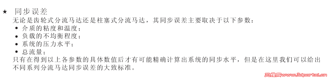

哪位前辈做过同步马达回路的同步水平估算,请指点一下计算思路或者步骤。看同步马达样本中说可以大概就算出来,想了很久都没有思路该怎么计算,请教一下,谢谢!如图所示。

同步水平估算根据同步马达厂家给出的同步精度来计算,一个取上限,一个取下限;同步马达组成的同步回路不要期待有高精度的同步,那是很难做到的;请注意,通常我们获得的同步精度都会大于厂家样册上标称的同步精度。

无法计算,因为负载不同,差别不同。

这个要考经验的, 影响精度的因素太多了

电气上可以通过一个旋转编码器检测两边速度,来改变阀的开口。
