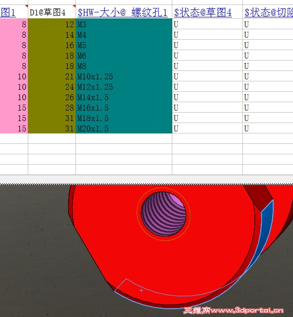

谁知道怎么在系列零件设计表中添加螺纹孔大小选项,在下拉列表可以选取螺纹孔大小型号?另外同样的问题,沉头孔能不能添加进去?  有谁知道 ,指点一下小弟吧!!!

大概看了一下,沉头可以的。
; Q0 x; \+ H9 K' D+ }8 }形式不能直接混用,要混用只能走特征压缩了。
4 m$ C' `% q" P, P. V; I; p4 K; _' L- e再细节的没有试,我估计只能是默认项。
+ ?3 `" J* _3 q. u# \' \5 z! E0 Q其实这类东西,自己手工做2、3个配置然后添加表格自动生成后在添加编辑就OK了。

螺纹孔可以的,图片所示是我昨天生成设计表时自动添加进去的,不知怎么搞的,今天再用就找不到怎么加进去了。郁闷啊!
