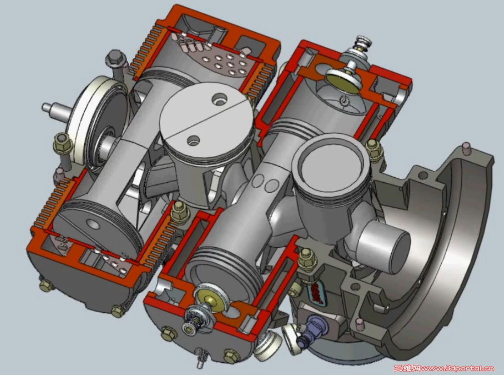

大家说说这是泵(pump)?压缩机(Compressor)?马达(motor)?还是引擎(engine)?3 g) ]0 {  m& K2 W6 Z. a+ U1 ~" e

发表于 2015-5-7 16:49:14 | 显示全部楼层 来自: 中国浙江嘉兴
火心塞點火,應該是 engine

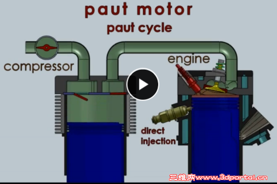

 楼主| 发表于 2015-5-7 16:57:41 | 显示全部楼层 来自: 中国广东广州
ryouss 发表于 2015-5-7 16:49 static/image/common/back.gif' a- N) I, I1 I0 d/ H- `) i
火心塞點火,應該是 engine
8 ~' g* B" z1 `) m( y1 N: x
多谢梁大。
3 L1 I+ i% J1 C6 |5 `; S$ b/ K右边标着engine,但左边那标着压缩机是怎么回事呢?

猜是把空氣壓縮到引擎缸內吧!  发表于 2015-5-7 17:23

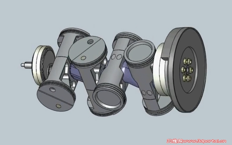

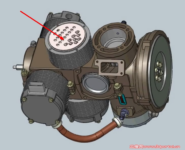

 楼主| 发表于 2015-5-7 17:03:17 | 显示全部楼层 来自: 中国广东广州
4 _% \/ y# p7 [; G
ryouss 发表于 2015-5-7 16:49 static/image/common/back.gif2 V" u; @! ]4 @* W3 V' K2 O
火心塞點火,應該是 engine
6 d- g4 w. R% q4 |$ c* C
如果是engine,那这个有孔的盖子又是怎么回事呢?
% U7 \1 i) `2 U8 c. Q  E) e3 r9 m, ~& O* I( X
) W. r2 U: `! ^; f" B$ m& g8 [
' W& V8 T8 g- }5 z2 x. o$ X还有,左右的活塞是不一样的。) o* J4 ]5 C# X: W# S' R

发表于 2015-5-7 18:59:11 | 显示全部楼层 来自: 中国浙江嘉兴
$ G+ q; f- w- _( U  }0 N. p- R( ?+ M0 ?8 Z! _6 ~* S; t
也有可能是用自身的引擎為動力而作空氣壓縮機的功用' s4 D% E0 e9 q/ q; a9 |* Y' X
但是左端有輸出軸,作空氣壓縮機又不需要輸出軸' F# U( w! y1 d# h) M: F5 Y
* F8 |4 w% f" ~) R
僅查到如下隻字片語% w9 j) a) |9 h+ \4 Y8 B7 G
PAUT 引擎 的操作是雙面的活塞,位於 90 給對方,在結合互補的態勢,二衝程迴圈發動機

 楼主| 发表于 2015-5-8 17:45:18 | 显示全部楼层 来自: 中国广东肇庆
ryouss 发表于 2015-5-8 17:12 static/image/common/back.gif- }7 g/ T' o/ g( U) }& u
簡單的路徑分析
: W8 v2 \# G8 l2 D( q
这里有相关资料
# V/ @, n) r/ f4 X" {http://pautmotor.net/source/B2Page_En/B2PageEn.htm
