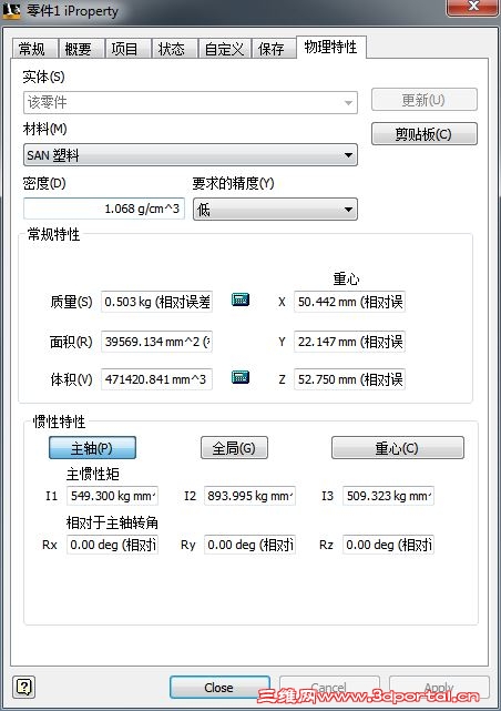

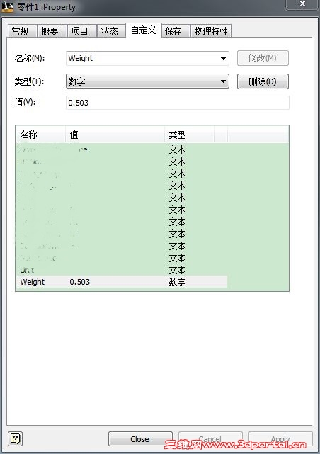

5 v, D$ b$ W* h4 `% l3 ^1. 先看新建的零件1,看下图,物理特性里显示质量是:0.503kg;再看自定义里面,有一个属性是Weight,也是0.503;

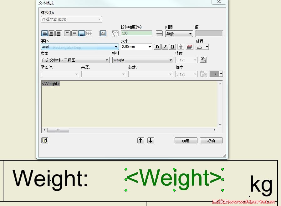

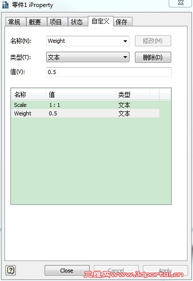

% L% h3 Y, D/ S2. 再看工程图的标题栏,重量一项的映射,是“自定义特性-工程图”里面的“Weight”;查看该工程图的iProperty,自定义里面的Weight也是0.5。) p# x: K; n: \# X+ ^% |
. P* H! Y. g4 e- ]# b 问题1:零件模型的自定义属性Weight是我们自己添加的吗,那是怎么映射到零件的物理特性的重量的呢?0 C! Q& k2 [0 a( g; p  ]5 J

问题2:工程图iproperty的自定义Weight,是映射到零件模型iproperty的自定义Weight吗?就是只要两者自定义属性名称一样,就是一一映射,是这意思吗?* v" j4 W) ^& ]% B* C

零件的物理特性:) m$ o2 C9 X4 l' w0 e8 L) ]8 s
  \3 s! S) B  f6 X) s/ p% C零件的自定义属性:
9 v! c3 @; E  a3 n  K1 Z4 N Capture 1.JPG . I) K; z7 d7 o( k' ?
工程图标题栏的映射:
/ [# V6 \3 N8 t+ w' ^% m; T) o2 R: k Capture 4.JPG * T$ f0 W5 _! g5 _2 G( \6 ]
工程图的自定义属性:
' [5 T* j7 l9 j" i! p: O( ^ Capture 3.JPG
