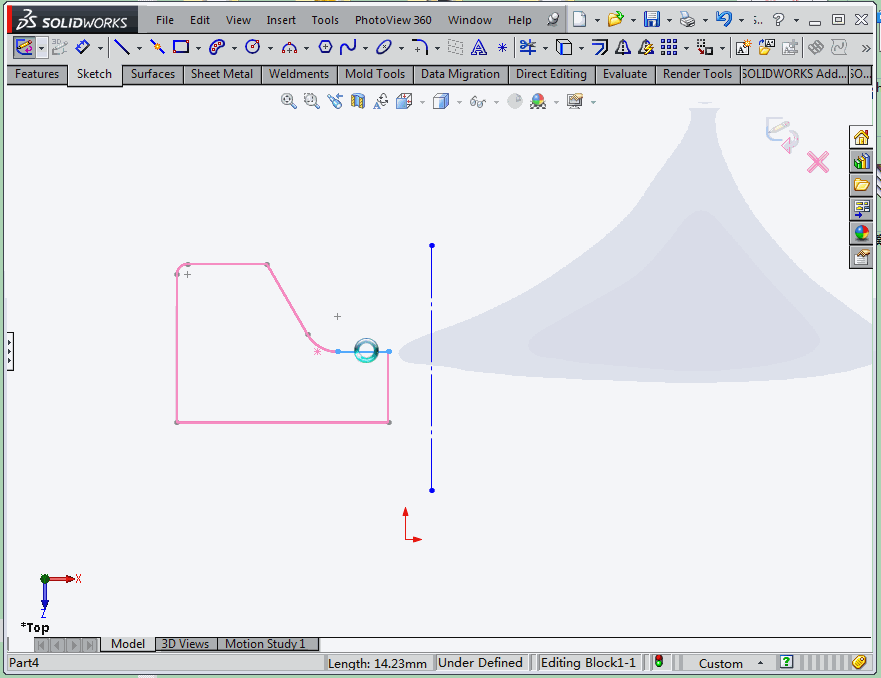

我的初衷是有个复杂的草绘,里面含有大量尺寸约束和几何约束
% V9 f( L# k7 y3 a& m! `% [* [% N希望以它为基础,将它镜像之后的副本还能继续保持那些约束,然后上面再做一下修改,比如再绘制(或删除、打断)一些其它的线条,这样就能免去重新建立约束的麻烦了,只需对新加入的线条建立约束
5 ]0 M8 I4 Q7 @) J: W" R- n- E( l" I2 h0 W) s. ~& I  {; U7 N3 k% q
可是当我这个复杂的草绘做成块之后,再镜像、炸开,发现镜像之后的尺寸约束还是保持镜像之前的约束方向,导致草绘彻底乱套了。。。$ ~. ~4 i! K" G' e# z  j8 \
有解吗?或者其他更好的方法* u# u8 T( n+ [/ b

試過無解  只能先炸開原草圖  再鏡像 再做塊

镜像后把要改动的线条转成构造线不要炸开,再画添加或改动的线条。
