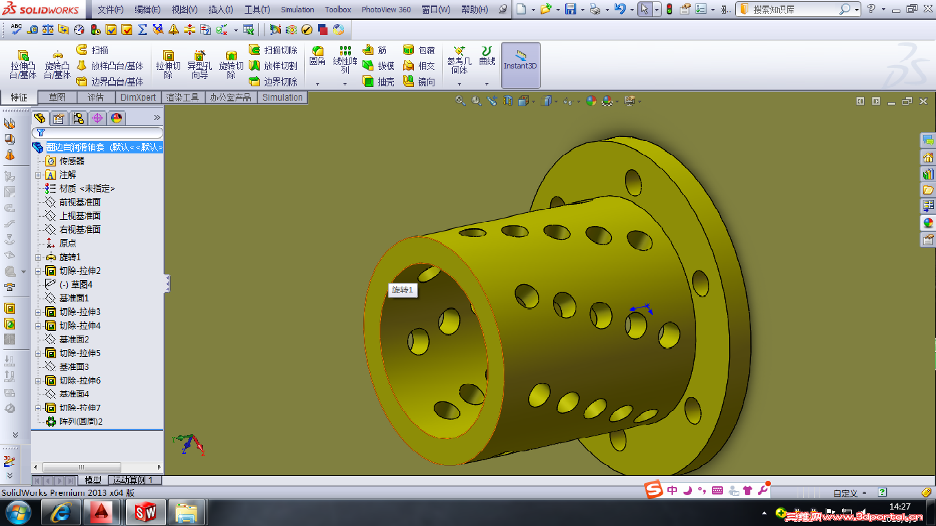

如图   请问  轴套上的孔除了加工中心外  还有没有其它的加工方法?

用钻模最好了,数控镗也行,效率就是低了点。
6 P7 C! ^9 r& U( i
数控成本高    用钻模的话    如何定位每个孔的位置   上面的每个孔与圆柱面都是垂直的   而且不在一条直线上

貌似通过钻磨,也能完成. i2 \1 `# _: q
不知道精度如何,粗糙的直接铸造也行(孔要大于6)
9 a$ F$ ]0 ]' Q! o2 \" Z; v; \用钻模的话  如何对上面的孔快速定位   因为上面的孔都与圆柱面垂直   而且是斜着布置的
