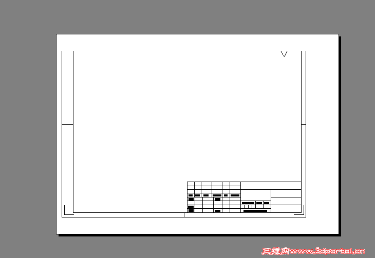

请教各位高手,AUTOCAD2008在布局空间虚线框内的内容怎么不能全部打印出来?我按虚线框的尺寸做了个A4横向图框,尺寸是255*190,结果打印预览时只显示了一部分,是何原因?小弟先行谢过!) g* b3 b$ C/ u& H$ ]
 楼主| 发表于 2015-5-9 18:27:53 | 显示全部楼层 来自: 中国安徽合肥
打印预览时显示如下,我选择的是电子打印机,不知道是错在何处,还请高手指点迷津,谢谢!

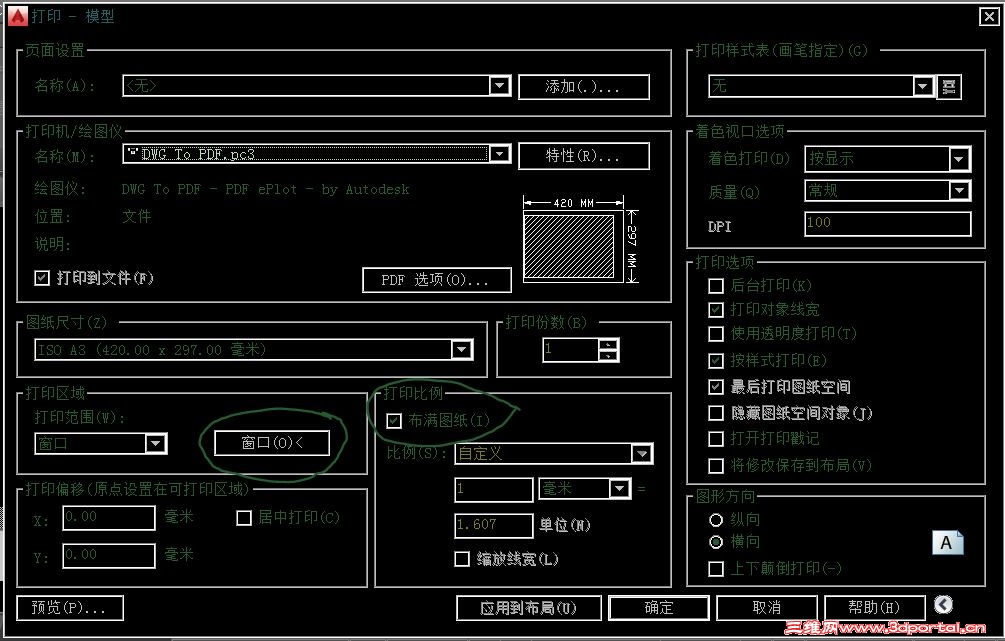

可采用“窗口”模式,在按“窗口”框选要打印的整个页面。另打印比例选择,布满图纸。/ F& L* {# ]8 A' Y
发表于 2015-5-9 19:11:02 | 显示全部楼层 来自: 中国安徽芜湖
然后,再按预览。

3楼正解

布局打印一点也不好玩,按照3楼的方法打印爽歪歪
