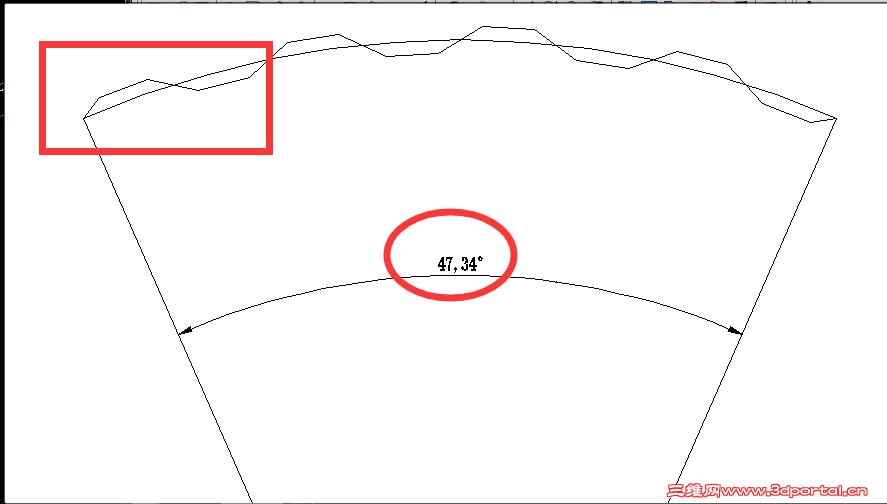

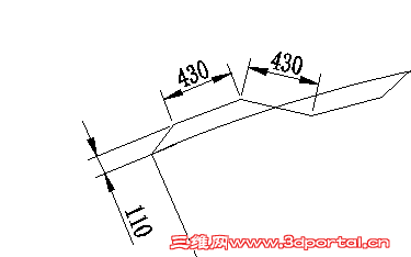

; n' }" p1 ^6 S2 w6 ~+ `47.34度能不能变成45度角这个图还能不能成立,刚看到到时候发现不是很难。可是细观察发现长度430都线都是均匀的,大神们看看能不能出给解释。

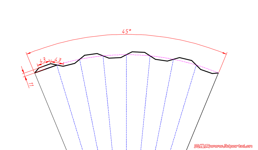

很简单的,先将角度平分,再按比例画线就行了

4 V1 w& s: B' m& X- N5 D+ l" f难道是想复杂了。哎可是我开始也是等分画都但是发现斜线430都线没法共线有给角度差。我在画画

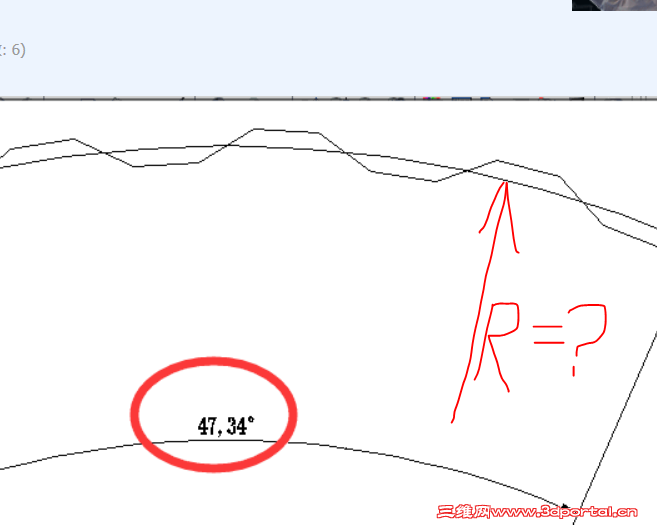

基本圆直径是多少?这个图应该不难画。

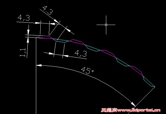

5 l3 M" q1 c: Y, n: A8 m5 h) n应该是不相等的如果想等了那个斜都430是无法共线因为有个角度的,我仔细观察了你都图粉红线跟青色线有跟角度,但是要求是一个线430.
