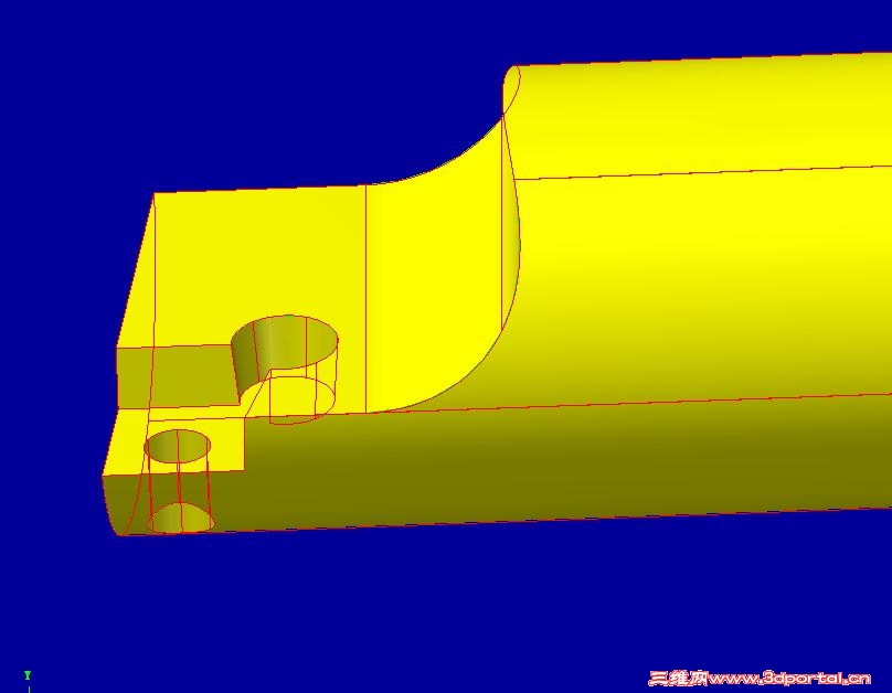

这个工件加工程序怎么编,我用的是mastercam9.1,只加工装刀片的那人地方,是个锥面,5度的,曲面加工没有编过,不会用,求教个位大神# {8 I. y/ C1 Z1 Q( ^

刀杠加工都是带角度的刀具(成型刀)精加工完成的!不是用曲面加工
发表于 2015-5-11 21:16:42 | 显示全部楼层 来自: 中国浙江嘉兴
嗯,用5度的锥铣刀走2d就搞定了
