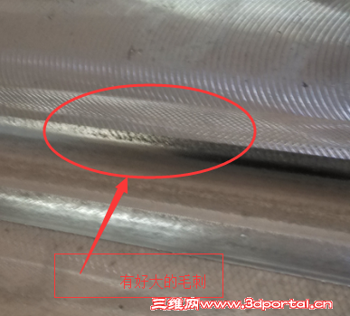

加工了一个R12的圆弧槽,总是在槽的一边有毛刺,而另一边却没有,真是怪事 ,望高人指点!!!!!!!!6 ^/ G  S  W& r" u+ A$ O6 I
1 `$ o+ l4 q, ^材料:45#钢
. p  X2 F& i1 D+ J* {刀具:D10R5球刀
; L( X6 k. K- r5 b# T- g6 {2 W采用的是曲面平行精加工,步距0.15mm

刀纹那么粗才0.15步距?
发表于 2015-5-13 08:17:11 | 显示全部楼层 来自: 中国江苏南京
一边顺铣,一边逆铣,全部采用顺铣加工
发表于 2015-5-13 21:57:29 | 显示全部楼层 来自: 中国广东江门
45度,刀飘出工件加工

一般加工圆弧平行加工不怎么光滑,45度精一刀后就比较光滑。

要求高点就45度交叉加工两次,半精,精铣
