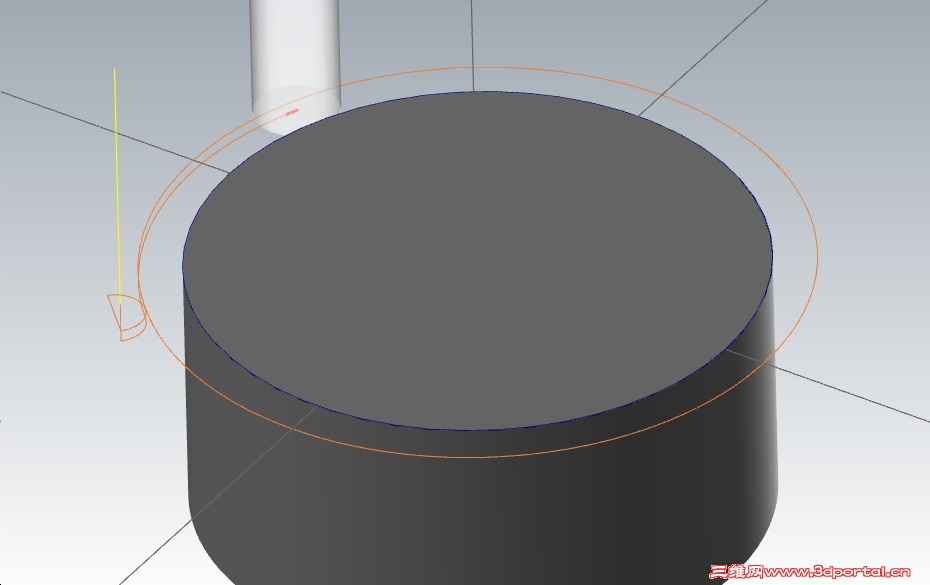

请指教是哪里的问题?怎么设置能出圆弧,而不是那一段一段的线段,在机床上加工都是一顿一顿的
2 ^4 J+ ^) }9 H* M% o# A( Q$ O( C
这是2D外形铣削出来的程序是一个整圆
这是2D外形铣削出来的程序是一个整圆

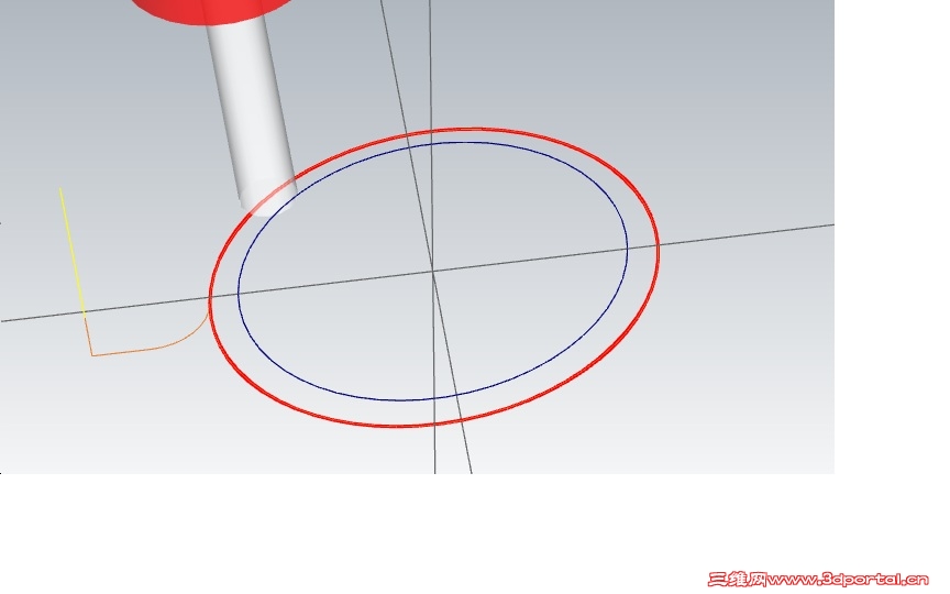

这是等高出来的程序怎么都是一段一段的,这样出来程序很大的
发表于 2015-5-13 08:49:44 | 显示全部楼层 来自: 中国福建泉州
那你就用2D就好。另外用3D的时候要把过滤打开(也就高级优化),这样的话就好很多的

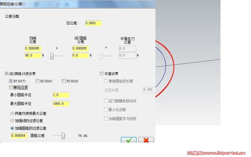

您说的过滤是这里吗?? 这样也不行的  输出的还是一段一段的6 ~0 ~% Q, `1 U# Q# L5 }
发表于 2015-5-13 09:29:02 | 显示全部楼层 来自: 中国河南济源
378868452 发表于 2015-5-13 09:12 static/image/common/back.gif, ]2 d$ Q1 w2 Q5 f- `
$ z/ }9 G  s" V$ ?9 R' V+ l% j
把虑点全部拉到“线/圆弧公差”这边,就可以了。
 楼主| 发表于 2015-5-13 09:33:55 | 显示全部楼层 来自: 中国天津
yy4566544 发表于 2015-5-13 09:29 static/image/common/back.gif' w  J, `. Z' x, I& n
1 ]4 R. q1 K) h' O; e# v& F, j原来问题在这里 ,问题已解决    多谢 多谢
