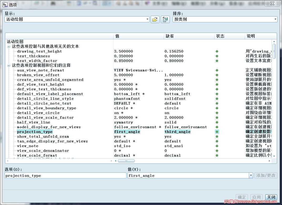

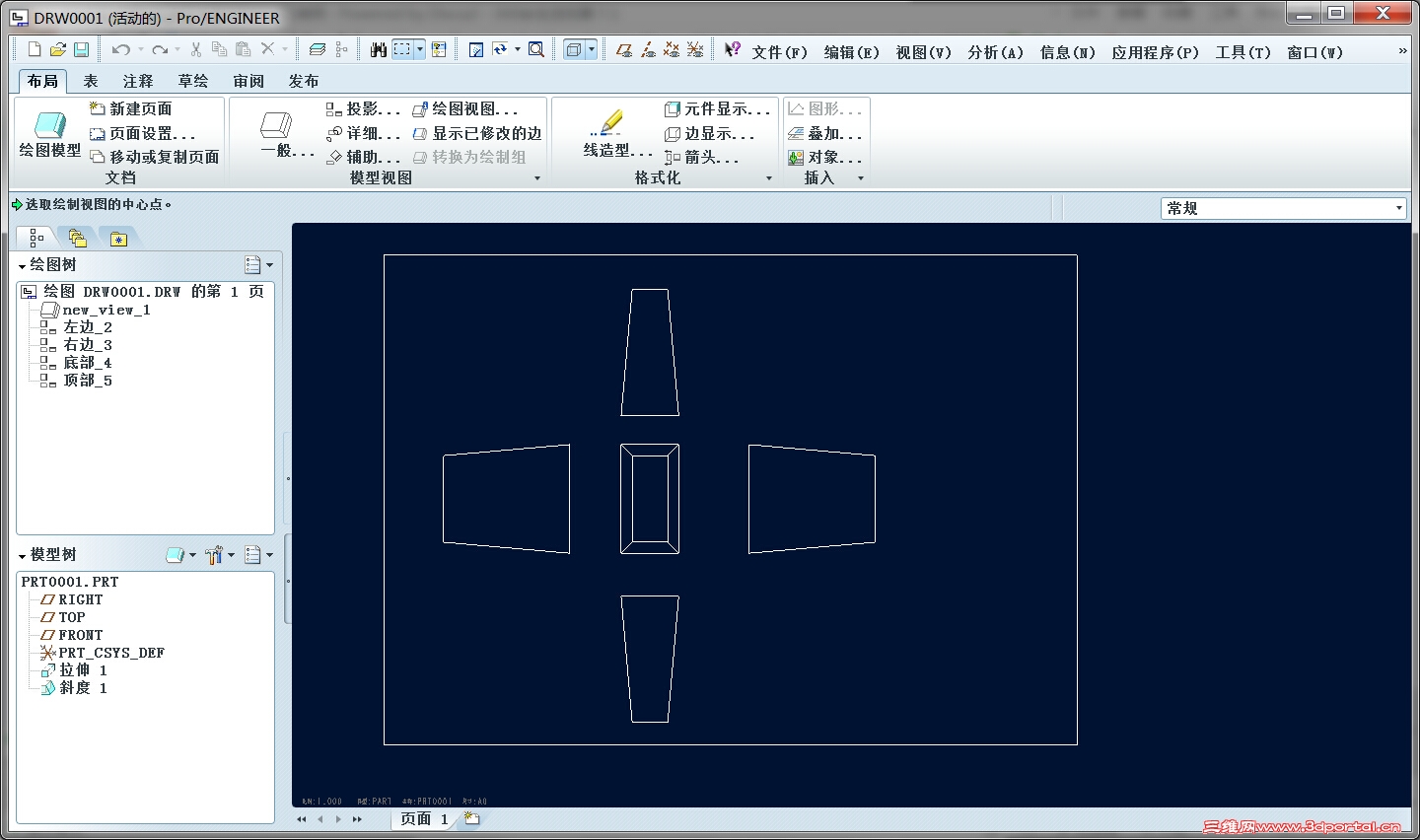

求教:PROE5.0为什么转2D的时候插入的投影视图上下和左右的视图是相反的?还有无法添加图片内的选项是什么问题???0 I9 S5 R8 r/ l: x
无法添加这个选项
无法添加这个选项

1. pro/e默认是第3视角投影,它的投影面在人与工件之间,再将工件离投影面最近的一面的几何特征投影到到投影面上;而中国是第一视角投影工件在人与投影面之间,是将人眼在工件上所见到的几何特征投影到投影面上,所以相反。  l+ W: h% p9 Q
2. 你该设置用错了文件!要在工程图模式下修改属性设置文件名的后缀是.dlt。你这是系统配置文件。它不包含投影设置项,所以加不进!

更改只对更改后加入的视图有效。以前的视图无效,要删除投影图,重新加入视图。
! l' ~$ l6 n% j9 V* @9 I8 o另外你要将设置存盘,并将该文件放到proe启动目录下,或者在配置文件里设置搜索该文件的路径才在下次开机有效。

( ^& H% t7 q2 u% w3 S& v3 ], ?图纸是新做的,设置也是改了的,但是在选项里面视图的那一项前面有个禁止符号
; H5 ]5 q" E+ a, T
发表于 2015-5-15 09:22:39 | 显示全部楼层 来自: 中国湖北黄冈
SKY1990 发表于 2015-5-15 08:17 static/image/common/back.gif
/ l+ w2 t5 K: C% L图纸是新做的,设置也是改了的,但是在选项里面视图的那一项前面有个禁止符号
+ g/ @+ S9 W- D
这说明这个设置不起作用。或者该版本里没有这个设置。

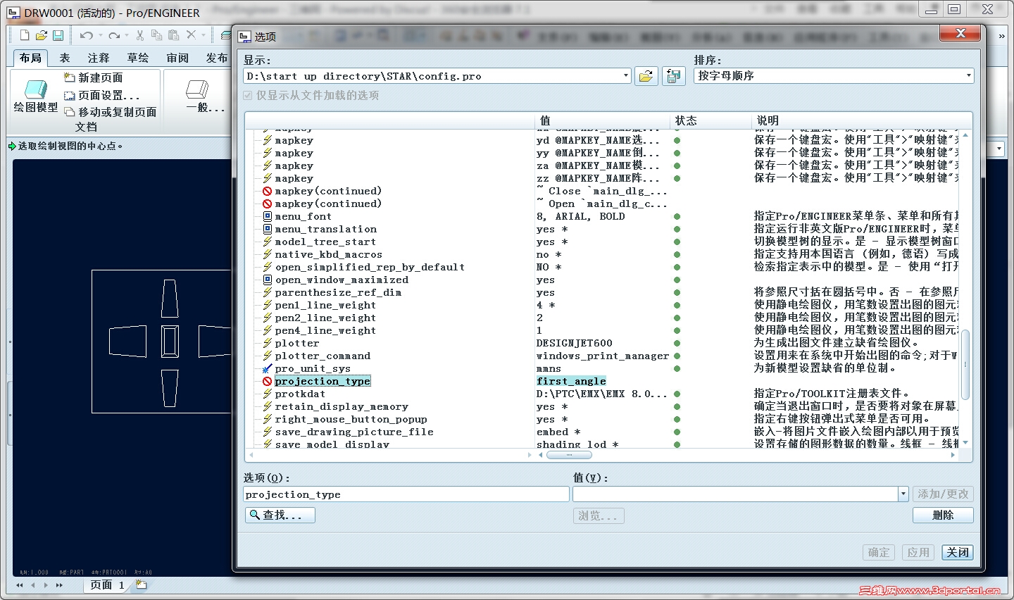

& M: P  v/ k& H5 Z# k5 R4 ~PROE5.0 M060版的,请问这样还有救吗?
发表于 2015-5-15 09:46:56 | 显示全部楼层 来自: 中国上海
要在PRO-E选项文件 config.pro 中设置你设置好的2D工程图文件目录指定如下图:5 b3 _: c8 o! i/ V/ H
前提是你的 config.pro文件也在你起始的工作目录中
9 v# X4 B% W& K' b: n PRO-e设置文件目录2D.jpg ) Z6 f) h9 x% Q" ~& Y: f' E

发表于 2015-5-23 22:39:37 | 显示全部楼层 来自: 中国上海
本帖最后由 蓝色金属 于 2015-5-23 22:41 编辑   T0 c- I$ ^7 @
% }$ t" T, ^& Y很明确告诉楼主,
# \& U/ @4 ]* e* m6 S1、config.pro文件不能设置工程图使用的视角投影选项,所以你的config.pro文件此项是无效标识;
* k% e' w# Q. j3 C% ~( J6 k$ i' T  v2、config.pro文件中指定drawing_setup_file  D:\PROE\***.dtl(工程图配置文件);
9 [7 r1 r; ~' m) K6 \9 v0 C  h1 M3、在***.dtl(工程图配置文件)文件中指定工程图采用的视角;" Z+ u: \% M1 k/ Z8 G# j( e
4、config.pro和***.dtl(工程图配置文件)一起放置在软件启动目录;3 ^" ?) N5 [8 S6 n6 d* S
。。。。。。4 p9 C0 A9 Z$ M* ~
; }+ Q9 Z2 Z: e5 b另外,所有设置不能对以前所保存的图纸生效,新建绘制的图纸才有效。
唐依依 + 3 技术讨论
