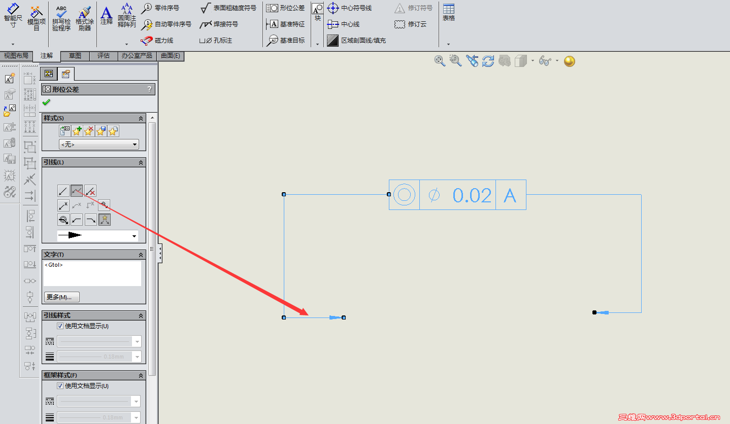

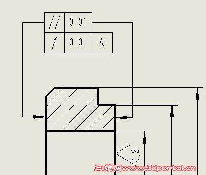

如图,请教大家,这样的形位公差如何标注?

形位公差输好了 再 插入——注解——多转折引线
发表于 2015-5-14 11:04:36 | 显示全部楼层 来自: 中国广东东莞
先按住ctrl拖一个指引线出来,然后右键单击指引线选择添加转折

 楼主| 发表于 2015-5-15 10:03:27 | 显示全部楼层 来自: 中国江苏镇江
谢谢各位,2楼和3楼的朋友,问题解决了
