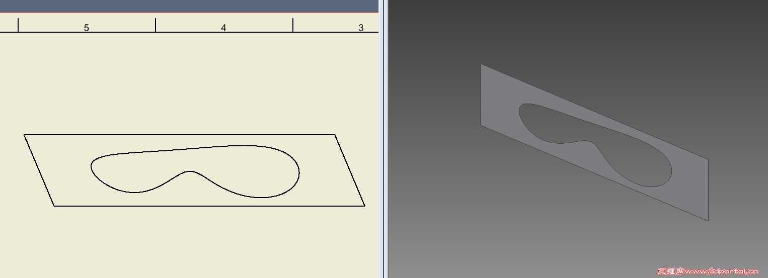

如下图,假设有一个零件,建模时左右两边是竖直方向,上下是斜边。
' u9 j; P- L9 f: s
) A7 i$ m& T( S' e% b" B做工程图时,要把方向调成上下两边是水平方向。; R4 R" L7 U. X% S
. \7 E* Y0 n( ~+ P# u& L
请问:模型的视图方向怎么设置,只能通过辅助工作平面吗?

在工程图中,选中视图、右键菜单中选择旋转命令,即可方便的实现你的意图
