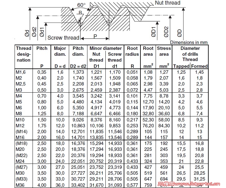

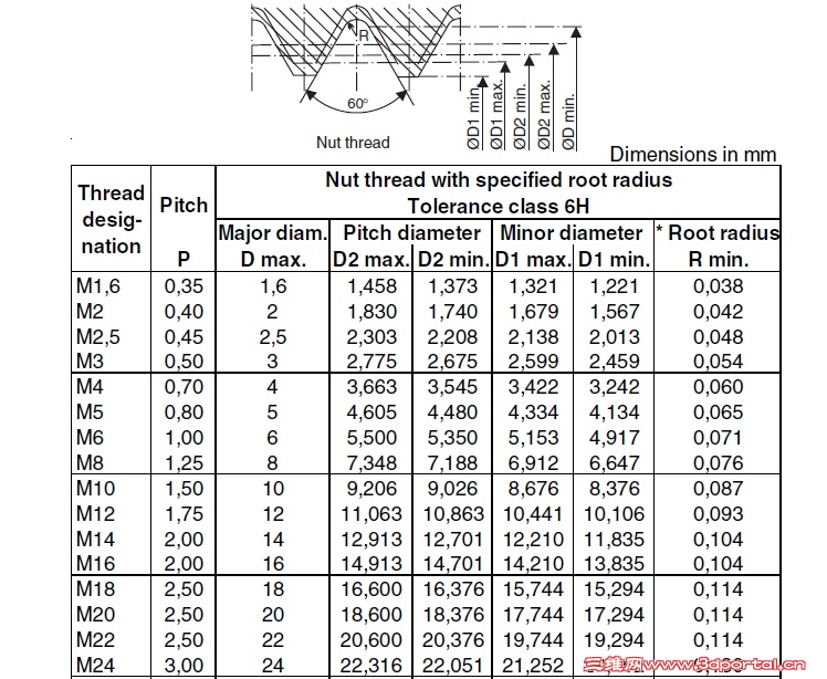

看了一下书籍,只介绍了外螺纹小径处的削平宽度或最小r值,请问老师:内螺纹的大径处的削平宽度或r值又该为多少啊????
发表于 2015-5-19 15:00:47 | 显示全部楼层 来自: 中国辽宁大连
本帖最后由 离线状态 于 2015-5-19 15:04 编辑 2 E) M; a, E2 q8 h' T
( l  D) O3 J/ O  y$ R你查一下EN48H标准,里面有详细标注
