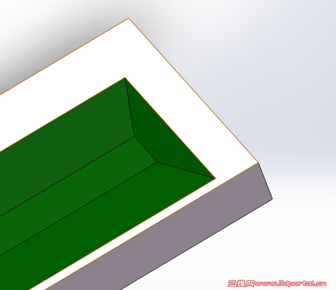

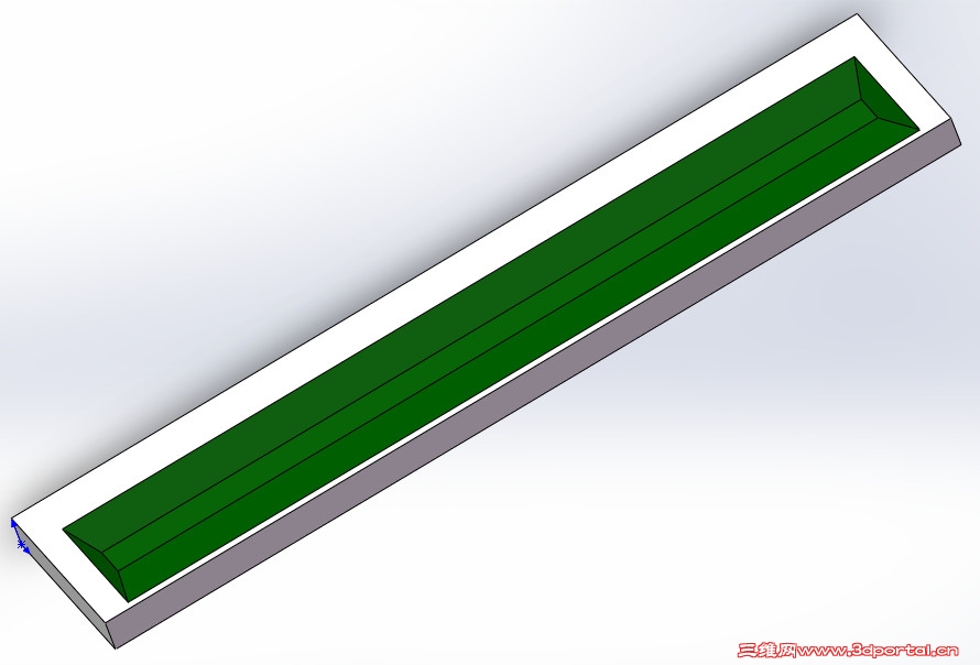

如图片所示,长221,宽33.5,深3.5的斜面槽怎么加工最有效率?
6 ?2 y8 {& m! Q2 X+ _/ H2 o+ I刚开始做CNC编程,请多指教。

3D挖槽+環繞+清角

% c) Z* D, R1 o; L" R8 P0 Z5 D材料是45号钢,我现在用5毫米的刀在走(传统3D挖槽),因为工件是夹到批士上,两头悬空了,所以每次下刀量为0.1,感觉好慢。

槽长221,宽33.5,深3.5的斜面槽

建议 定制一把成型刀,进行粗加工,然后精加工,清根!!

发表于 2015-5-15 09:30:30 | 显示全部楼层 来自: 中国台湾
dragonlei 发表于 2015-5-15 00:32 static/image/common/back.gif
. N  k7 P! D$ U材料是45号钢,我现在用5毫米的刀在走(传统3D挖槽),因为工件是夹到批士上,两头悬空了,所以每次下刀量 ...
  R0 i+ F; w8 a
5毫米刀粗加工下刀0.1MM也太少了吧....又不是精修; N9 \, f; j# N2 r( e5 |+ _. c7 _
