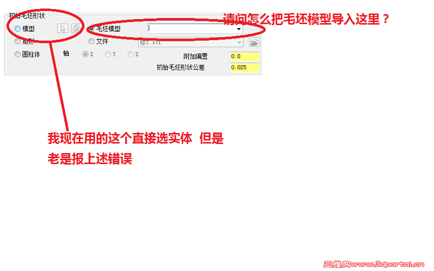

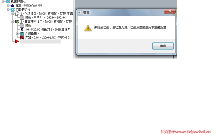

请问我用毛坯铣  残料的时候总是报错怎么回事 ??3 D5 `9 g2 K  P7 Q) Z$ f6 n; {) O
这个毛坯选项好几个 到底该用哪一个?
这个毛坯选项好几个 到底该用哪一个?

X7以下,毛坯模型只支持高速曲面刀路。传统的曲面刀路。你可以转为STL引用STL来做毛坯模型。2 K5 e3 F2 f' C; f
X8以上还没详细了解。
