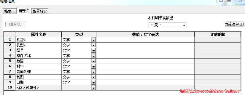

发表于 2015-5-17 15:51:01 | 显示全部楼层 |阅读模式 来自: 中国广东深圳
QQ截图20150517154950.png 5 ^% s: A: r$ C$ h
例如:总装图号  S1011A-000000 贴标机
           零件图号  S1011A-000001 前门
机型1            提取    S1011A                              需要实现图号“-”以前自动提取
机型2            提取    贴标机                                能不能自动提取一级总图的名称
图号              提取    S1011A-000001                 能不能自动提取空格以前所有图号
零件名称        提取    前门                                   这个能不能自动提取空格以后名称
数量               提取    一台设备所用零件数量        能不能提取一级装配图中这个零件的数量
材料               提取    Q235                                  材料没问题可以自己提取
表面处理        提取    烤漆                                    这个能不能做成一个下拉菜单一样和材料对应可以选择比如我选Q235 下拉菜单里面就会出现烤漆 镀铬 发黑 这几个叫你选择
制图                提取    自己名称                             这个只能在模板里面写自己名字
日期         提取    2015/05/17                               这个最好能自动提取总图的日期最好到时候自己只要修改一个总图日期其余都跟着变了
; T9 Y+ W7 c% b- f" z 请各位大神出来帮帮忙 急用啊,谢谢!最好能交给我方法  这样以后有什么修改的话自己也就能搞了,谢谢大神们

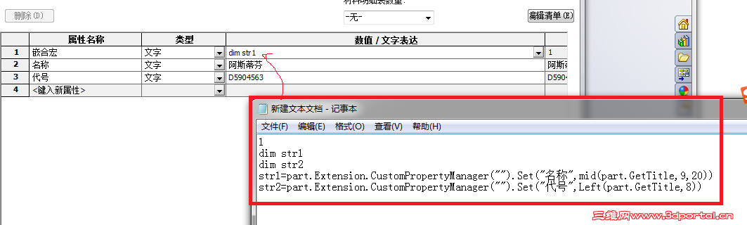

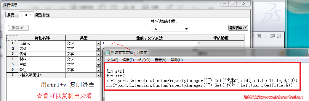

根据你给的地址,研究了下,属性“嵌入宏”的数值是段代号,代号可以用TXT打开后复制进去。

你好,在模板中内嵌宏,
# \, D- Z! m( w7 e8 _% jPart.Extension.CustomPropertyManager("").Set("图号",Left(Part.GetTitle,InStr(Part.GetTitle," ")))5 X3 e: H2 {0 V9 V" r
Part.Extension.CustomPropertyManager("").Set("名称",MID(Part.GetTitle,InStr(Part.GetTitle," "),InStr(Part.GetTitle," ")-InStr(Part.GetTitle,".")))
: j: S% A4 v, ^: X! G* a成功的实现了名称图号分离,但是只是在自定义属性中,如何实现在配置自定义属性中实现根据配置名称实现图号名称分离的呢。我的QQ2213418200,请帮忙
