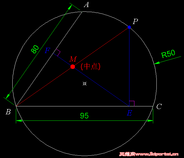

圆上找一点,满足下图关系:, A& q& V# ]8 K# T: g

∠1=∠22 {3 c" y  p& r" T& {2 E
因为直角三角形PEB,外接圆的圆心在斜边PB中心

jinqin11 发表于 2015-5-17 18:44 static/image/common/back.gif4 l/ Z, ]/ \! q& p1 ?
∠1=∠2
4 j7 P6 K( p% x# W因为直角三角形PEB,外接圆的圆心在斜边PB中心
2 j# b! i- }* s  z有什么好的思路解决这个问题?

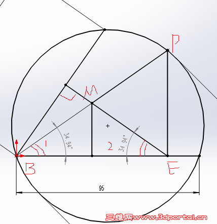

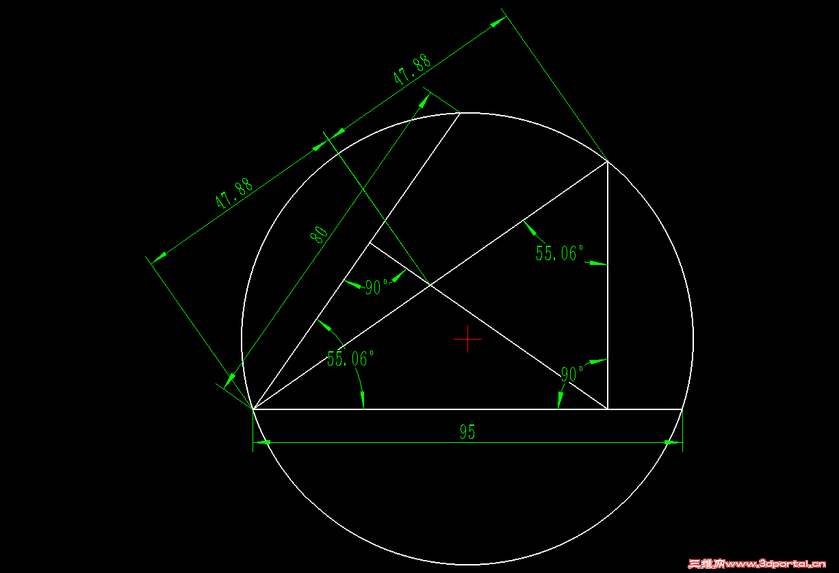

1 D' F8 C* Q$ e把图中两个角度搞一致就出来了。55.06
' W: |$ T% ^! ?3 A最近,老有些画法几何难题,其实解法无非就是平面几何外加解方程。三维软件约束作图更简单。

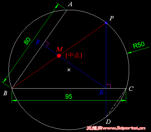

先画园,通过偏移取得95线段。再截取80线段,自然出现角度55.06,,那么∠1就等于90-55.06.,画出∠1,延长到圆周上,得点P

% C" E: K6 S3 M+ l: s是这么个理,其实如图作CD∥AB,然后。。。。即可:3 n+ R9 R( g7 e$ i
