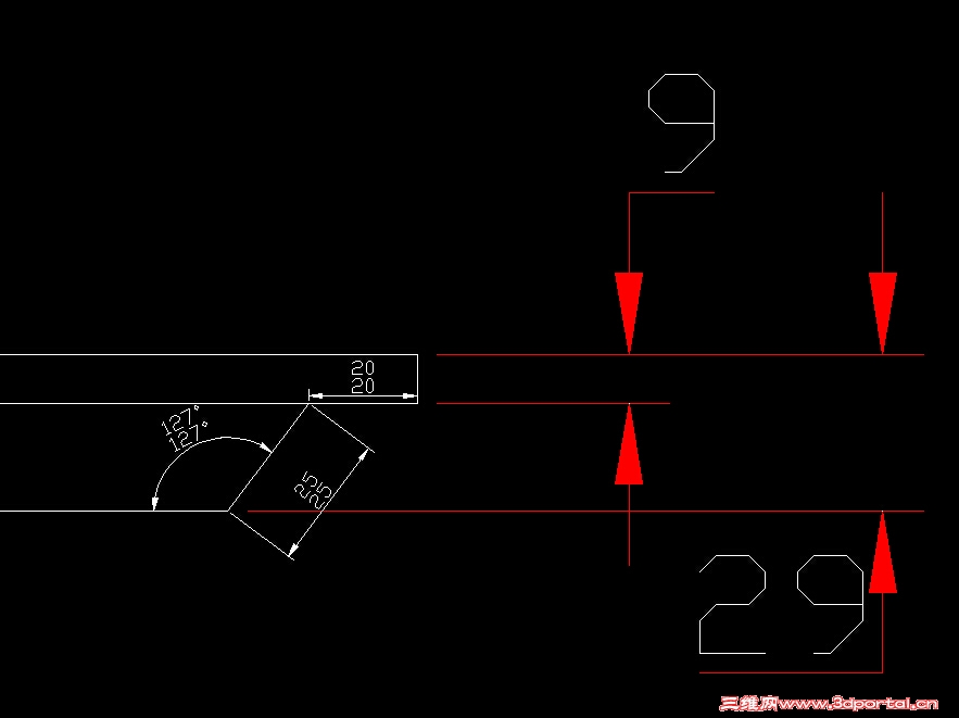

) K# K, d0 c  w9 c. N  l如图如果要开模具角度怎么算的呢?三角函数怎么去理解呢?最好有例子。

有三个疑问?1.“怎么数的”是什么意思?& K6 I2 r- d0 {0 I5 z
                  2.“模具”就是模具,为什么要弄到三角函数中去理解?
% H( W# ^! v, {! u' h, i( h- L                  3.你图中都是再两两重复的尺寸数字表示什么呢?

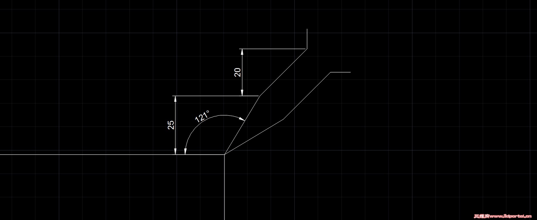

6 o( D, X; t$ y, ^- P2 b回答1不好意思打字有误,应该是怎么算的,回2如果要开一个切角模具用来折弯方盒盘肯定用到函数来解决,回3图中重复的标注是公差的极限尺寸的标注,,,2 d6 p4 V# `: j1 ]  K
附上模具图,
8 p9 J+ n4 E7 o" j3 r1 k有模具经验的人说这要用到三角函数来算的,,,怎么来的这角度,侧视图是127度,可到开模具就成的121度,而且做出来的产品还是对的,本人真想知道!

发表于 2015-5-19 07:17:56 | 显示全部楼层 来自: 中国安徽蚌埠
pcyong 发表于 2015-5-19 00:22 static/image/common/back.gif
6 e, Z0 o) ^5 R5 c1 T回答1不好意思打字有误,应该是怎么算的,回2如果要开一个切角模具用来折弯方盒盘肯定用到函数来解决,回3图 ...
" @3 D7 a5 ?: R0 ^' ~你的是什么模具,用途,- g! @' L! g. i
铸造应该角度一致的* j& V8 |: O9 m$ |3 A" y
冲压模具,冲压后角度会回弹,我没有经验不清楚
发表于 2015-5-19 10:43:04 | 显示全部楼层 来自: 中国辽宁本溪
极限尺寸有两个,就是最大极限尺寸和最小极限尺寸,如果用这两个尺寸来控制零件的尺寸精度,这两个尺寸的数值是不允许相同的……
发表于 2015-6-18 02:35:12 | 显示全部楼层 来自: 中国山东烟台
