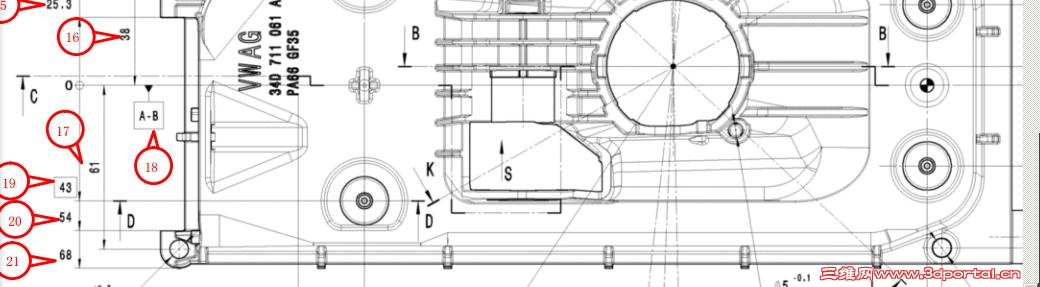

[已答复] 大家好, 帮我看一下这A-B基准啥意思啊?
发表于 2015-5-18 10:42:34 | 显示全部楼层 |阅读模式 来自: 中国浙江宁波
后面有些位置度对应的基准是: A A-B C,又没在其它地方找到A和B基准。# }4 l; J) t7 T. G2 I! W9 K: y# h. a6 N
这样的话应该怎样去理解啊$ O4 L2 _8 [- h& ~! `6 m( B$ ]& m$ D2 W

哪国的图纸?对应的应该有制图标准。

* W. X+ }9 i0 Y9 K" i能给全图吗. q" ?/ _( J# z0 B/ R. k" K
图示18号A-B就是个我们A或者其他字母的代号
发表于 2015-5-20 23:27:51 | 显示全部楼层 来自: 中国江苏苏州
A-B指坐标式标注方式的标注基线,即两个定位销孔中心轴线确定的基准面,是不是意大利图纸啊?

需看全图才能解答,从正规角度来说,基准符号和剖切符号所有的字母是不能重复的
发表于 2015-5-21 20:17:16 | 显示全部楼层 来自: 中国上海
赞同4楼:)
