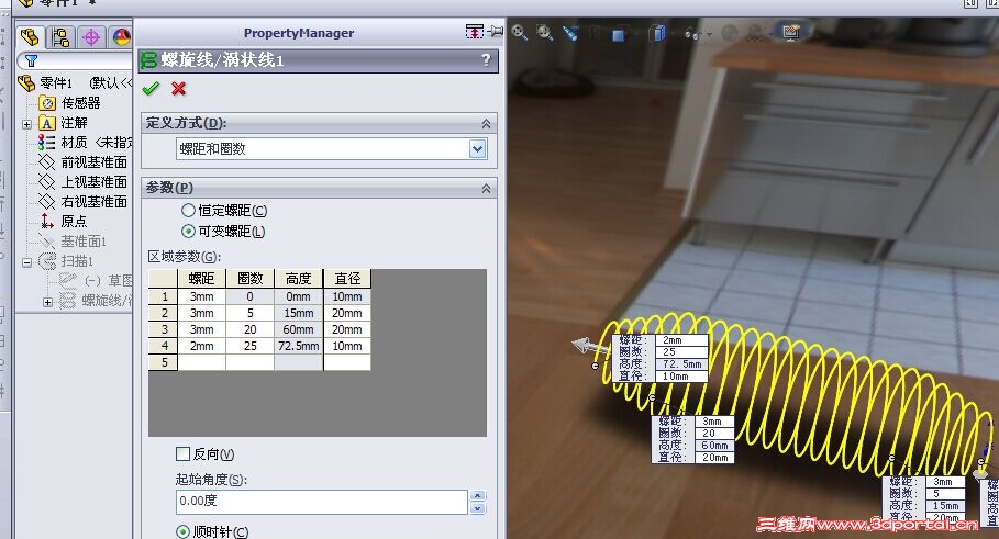

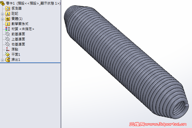

发表于 2015-5-18 21:10:22 | 显示全部楼层 来自: 中国浙江嘉兴
本帖最后由 ryouss 于 2015-5-18 21:15 编辑 ; C0 G& o- m! v& \9 m
/ _) }" U. i& ]# @- y$ a/ }6 T建議把基礎扎實,再練習其他做法.
( O7 l# i; d% k6 [
$ P( l7 W; J1 a+ O' y7 ~1 m: }8 a! v0 W( z# d8 f# K( J
spring.rar (3.44 MB, 下载次数: 53)
阿帕奇 + 3
