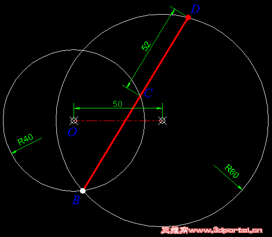

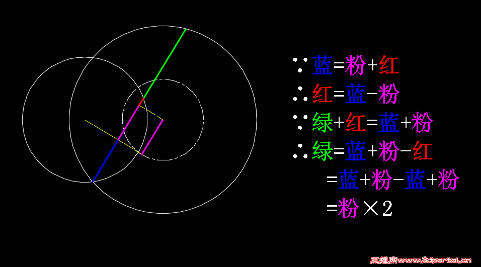

在大圆上找一点D,使得CD=52(平几里说的定圆、定长):
/ R( ]! y+ j0 \; R4 s+ s9 v0 m- U- J1 B( B, c* \
(本帖应当可以不用计算或动用尺寸“驱动”、形位“约束”之牛刀。)+ y6 [2 ^+ S8 [* l$ O! n+ t) _5 H

发表于 2015-5-20 11:00:21 | 显示全部楼层 来自: 中国广西南宁
请教一下作图原理,没想出来
 楼主| 发表于 2015-5-20 11:13:33 | 显示全部楼层 来自: 中国山西太原
chenmik 发表于 2015-5-20 11:00 static/image/common/back.gif* ?4 ]8 R" M3 q9 `( f. i
请教一下作图原理,没想出来
# B4 n+ u- O- P* c0 j, t2 Z斜线的角度为定值,只与连心距(50)、分割弦(52)有关。与两相交圆的大小无关。

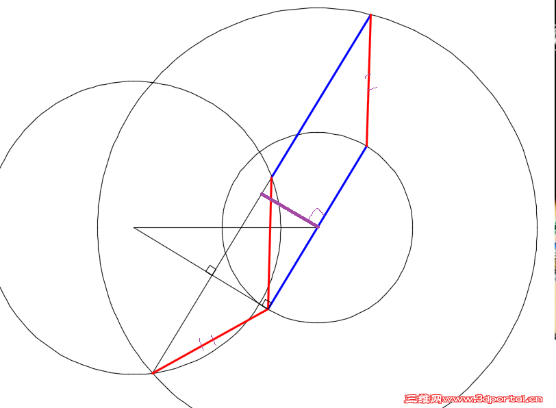

发表于 2015-5-20 14:35:50 | 显示全部楼层 来自: 中国广西南宁
' ]- y* |* f2 h0 c3 M) _怎么证明红色线是相等或平行的?
发表于 2015-5-20 16:18:18 | 显示全部楼层 来自: 中国辽宁抚顺
chenmik 发表于 2015-5-20 14:35 static/image/common/back.gif4 `! g4 S% T& N( G; T& l6 k
怎么证明红色线是相等或平行的?
6 a4 c+ W$ O( c2 m* F换个思路
3 \" u3 f5 c: p* X# q  t$ \. y8 X

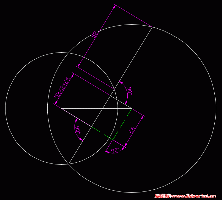

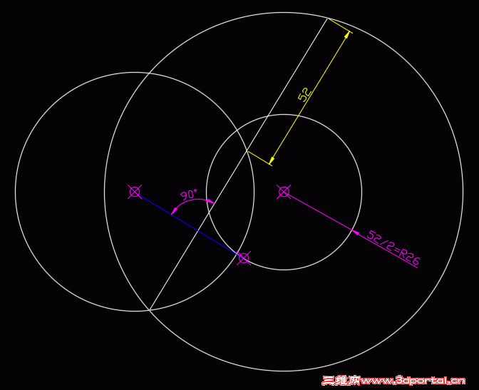

发表于 2015-5-24 22:34:54 | 显示全部楼层 来自: 中国北京
woaishuijia 发表于 2015-5-20 16:18 static/image/common/back.gif
+ r' H. C2 T' v+ a2 h: _8 H8 j换个思路
; z+ i* R1 q# M1 E& c
多谢版主提示,已经明白:
& c  e; R# S- y- p% {! F/ g7 P8 `& M* n4 I/ J8 Y# J7 H5 U
001.png 3 U4 ?" O% `2 u$ V3 y5 k
. |* }8 F* s; H4 f" g4 l$ n
' E- X9 R% B& ]- E, @! H! b

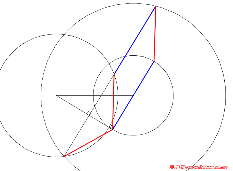

发表于 2015-5-25 20:36:29 | 显示全部楼层 来自: 中国安徽蚌埠
; o' Z0 d& l/ d, F$ B
chenmik 发表于 2015-5-20 14:35 static/image/common/back.gif. V" i* A0 j+ E" Q7 ]% ^# c+ t
怎么证明红色线是相等或平行的?
( a# n6 L2 k0 J- u* Y5 ~1 }
一个图就说明问题,
) ~2 N, S( _1 e+ a+ x3 W
% d% u4 V, q* `

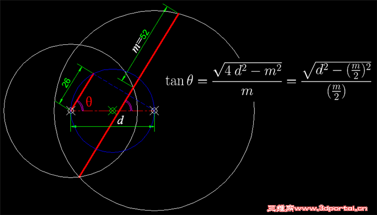

 楼主| 发表于 2015-5-25 22:22:20 | 显示全部楼层 来自: 中国山西太原
比woaishuijia斑竹“稍微复杂”些:$ H  ]6 S" B, \, K: ?$ j; z
