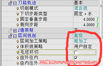

请教各位大大,体积铣抬刀过多,如何解决的,多是无效抬刀,
发表于 2015-5-19 22:59:55 | 显示全部楼层 来自: 中国广东东莞
设好加工轮廓,最好是用混合铣,11以下版本用高精度毛坯。然后在  体积铣策略  >用户自定义>去掉毛坯环切试试

最好用 高效加工选项!!!

麻烦问下,这个高效加工乖选项在哪里呢?
发表于 2015-5-21 21:28:06 | 显示全部楼层 来自: 中国广东东莞
高效加工,要E11才有。
发表于 2015-5-22 20:55:35 | 显示全部楼层 来自: 中国河北秦皇岛
cong0425 发表于 2015-5-21 21:28 static/image/common/back.gif' E8 V6 I8 o' e8 X% P
高效加工,要E11才有。
  f  ]$ m/ t5 D+ @( X" M6 ^呵呵呵呵,记混了!那就用E11吧
