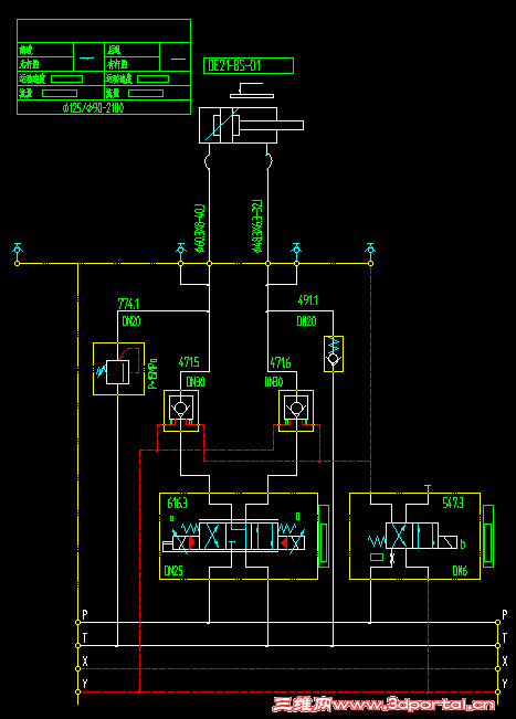

现在这个液压缸在失电的情况下,自己缓慢向无杆腔方向溜车。正常生产的时候比较慢,刚起停机阶段明显一点,不知道问题出在哪?感觉不是液压缸内泄压,因为向有杆腔溜的可能性比较大,大家帮看看问题是出在截止阀,还是液压锁,还是比例阀?谢谢!5 _+ ~) R' p3 |# h

楼主你先用压力表测量一下两个测压接头的压力,看看压力差是多少,如果压力不大,应该是液压锁的问题,液压锁的控制回油为什么接在Y的油路上,而不接在T的回油路上,总就得像是液压锁回油不及时造成的故障。楼主在试一下!静等回音。

今天换了液单,发现o型圈破了,毛病时有时无!液压缸两侧压力正常!过去没有这个毛病,最近这一个月才出现的!

液压缸确认是水平放置么?是否重力原因造成呢?比如无杆腔那边过载阀调定压力过低

还有你这个液压锁比较奇特,可以介绍一下具体型号么?

请教一下491.1那个单向阀是什么作用?
发表于 2015-5-22 21:30:51 | 显示全部楼层 来自: 中国山东威海
491.1那个单向阀是补油作用

如果有反向负荷,由于调压阀的泄漏(或液控单向阀故障),会溜车。

溢流阀相比单向阀来说,泄露量是比较大的。

" s  X" P) P7 {- t. y2 o% V0 u别的先不说,单从原理图上来看,单向阀491.1似乎装反了,这个样子一点意义都没有。
* J8 P! W* u7 o) {7 R( z. o8 _# P
倒过来装就可以起到保护作用(一旦杆这边的回路堵死不畅通就会被推开)。
* y0 `% F* V, I) X4 j
. f- v  K) w5 u3 H4 m' r" H*491.1单向阀推开导通压力=系统工作压力+系统工作压力的50%。

另外,请把油缸的安装方式画出来——两头分别固定在什么部件上?哪头是随部件体运动的,哪头是相对静止的?
/ N9 Y6 h6 ~  s+ ~& \! f, D% e8 M
) b& u# t4 Z( Y$ f是垂直安装还是水平安装的(感觉是垂直安装的,不然怎么说溜车呢,但需要你确定)?以便分析研究。

我认为1.单向阀安装正确,起补油作用;
  z- w$ Z9 ]7 W      2.液控单向阀的泄油口不能接到T,接Y正常,否则回油压力会对液单造成影响;
' F; G- _2 o8 L! u( V+ g/ n      3.安全阀泄露有可能造成这种情况,。听听液压缸伸出时,有么有泄油的声音。或是将其拆下清洗(阻尼孔和阀芯容易卡堵)。
